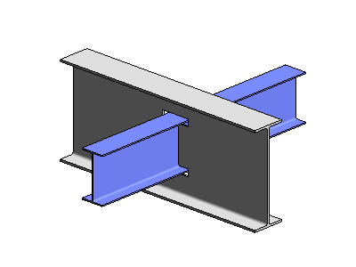

2 つの要素間の溶接を使用して交差する要素を構造要素が通過するように外形のカットを作成します。
鉄骨要素にパラメトリックの貫通を作成するには
- [鉄骨]タブ
[パラメトリックの切断]パネル
(貫通)を選択します。
- 交差している鉄骨要素を選択します。
- [Enter]を押します。

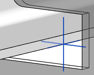

鉄骨要素の交点に貫通が作成されます。要素間の溶接が交差記号として表示されます。
- 溶接の交差記号を選択して、[プロパティ]パレットでそのインスタンス プロパティにアクセスします。
番号の付いたラベルの下のダイアモンド記号をクリックして、[貫通]ツールで要素の切り取りを変更することもできます。
[貫通]の輪郭線は、ビューの[詳細レベル]が[詳細]に設定されている場合にのみ表示されます。
