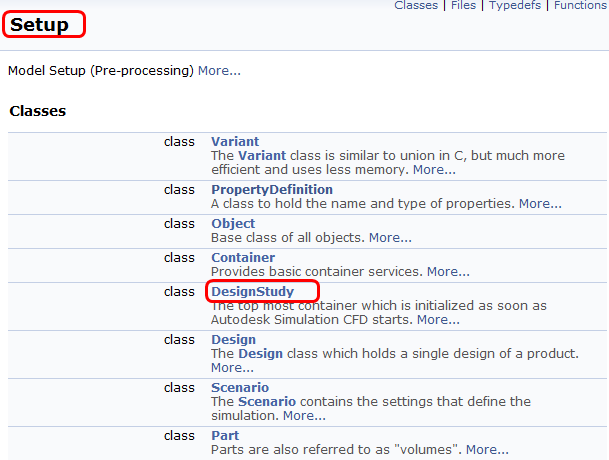

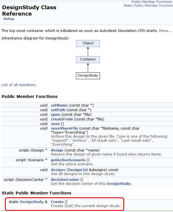

study = Setup.DesignStudy.Create()
>>>この行は study という変数を宣言しています。これはSetupモジュール、DesignStudyクラス、Createメソッドにあります。またこれはデザインスタディを扱う方法でもあります。デザイン スタディ名を指定する必要はありません。Autodesk® CFD のセッション中に開くデザイン スタディは 1 つのみです。
ModulesページのSetupをクリックします。以下のページが開きます:

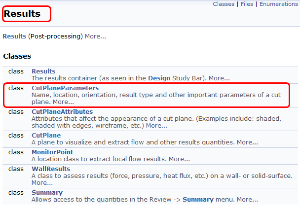

params = Results.CutPlaneParameters()
>>> 結果平面に必要なパラメータを初期化します。CutPlaneParametersクラスにアクセスするには、ModuleページのResultsクラスをクリックします:

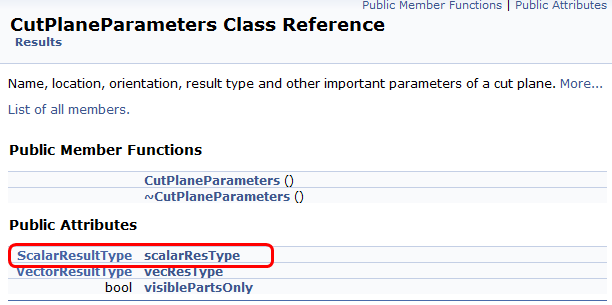

params.scalarResType = Results.VELOCITY_MAG
>>> 結果平面に表示するスカラータイプを流速に設定します。ScalarResTypeはCutPlaneParameters下のクラスです:
必要な列挙子のリストを表示するには、ScalarResTypeリンクをクリックしてください。VELOCITY_MAGは流速スカラーの列挙子です:

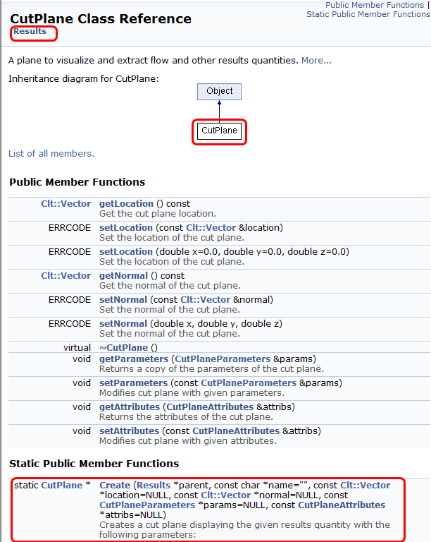

cp = Results.CutPlane.Create(results, "Cutplane1", location, normal, params)
>>> 上記で定義された引数を使って結果平面を作成します。コマンドはResultsモジュール、CutPlaneクラス、Createメソッドから形成されます:
引数リストは上記のresults変数から形成され、シナリオの結果を取得します。平面の名前は以下のように定義されます:

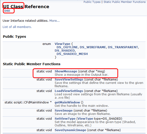

DSE.UI.ShowMessage("Cutplane created!")
>>> ユーザ インタフェースのアウトプットバー内に"Cutplane created"というメッセージを表示します。このコマンドはDSEモジュール、UIクラス、ShowMessageメソッドから形成されます:
