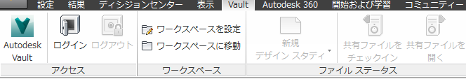

[Vault]
Autodesk Vault で Autodesk® CFD のデータを保管および管理するのに Vault を使用する
  • Autodesk® CFD から Vault を開始するには、[アクセス]を使用します。
  • Vault からチェックアウトしているときにデータが格納されているローカル フォルダを管理したり、フォルダにアクセスするには、作業スペースを使用します。
  • Vault に保存されているジオメトリを使用してシミュレーションを作成したり、変更するには、[ファイル ステータス]を使用します。また、シミュレーション ファイルをチェックインおよびチェックアウトすることができます。

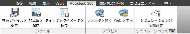

[Autodesk 360]
Autodesk 360 を使用して、Autodesk® CFD の結果イメージおよび設定ファイルを、Autodesk 360 のドキュメント フォルダと同期化します。
  • Autodesk 360 アカウントと手動でデータを同期するには、[ファイル]コマンドを使用します。
  • ローカル キャッシュと Autodesk 360 フォルダを管理するには、[アクセス]コマンドを使用します。
  • シミュレーション データを自動的に Autodesk 360 にアップロードする方法を設定するには、[シミュレーションの同期]を使用します。

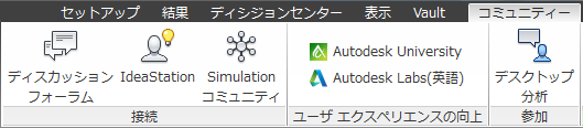

コミュニティー
他の Autodesk® CFD ユーザとの交流を図るには、[コミュニティ]タブを使用します。
  • Autodesk® CFD の他のユーザと繋がることができます。知識を共有したり、他のユーザとコラボレーションしたり、機能強化の要求についてアイデアを共有することができます。
  • オートデスクの最新のテクノロジとイノベーションを常に把握するために、ユーザ エクスペリエンスの向上を行います。
  • Autodesk® CFD にユーザの意見を反映させるために、デスクトップ解析プログラムに参加します。

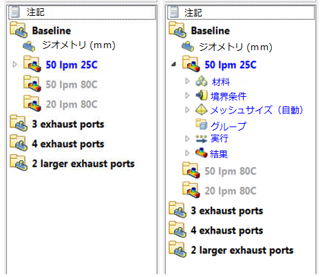

10. デザイン スタディ バー: デザイン スタディ バーでデザイン スタディのすべての側面を管理
デザイン スタディ バーは、Autodesk® CFD を使用したプロセスのあらゆる側面を定義および管理する、ツリー形式の完全な対話型ツールです。デザイン スタディ バーは、Autodesk® CFD のプロセスを、デザイン スタディ、設計、シナリオの 3 つの基本レベルで構成する階層構造となっています。
各デザインスタディには少なくとも1つのデザイン(特定のCADジオメトリ)が含まれ、各デザインには少なくとも1つのシナリオ(材料、境界条件、メッシュ設定と解析結果の集合)が含まれます。デザインは黒の太字で、シナリオは青の太字で表示されます。設定の割り当てと結果は、各シナリオ内に青の細字でリストされます。解析はこのウィンドウから管理します。
デザイン スタディ バーの各ブランチについての詳細
