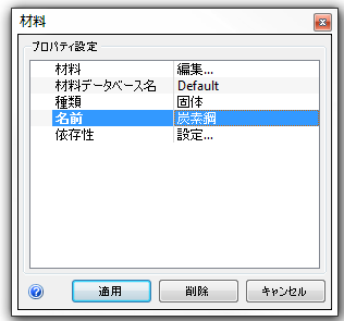

炭素鋼材料を固体に割り当て
設定タブで材料をクリックします:
ポペットバルブとパイプ壁を選択する。
次のいずれかの方法で、材料クイック編集ダイアログを開きます。
材料クイック編集ダイアログで、[種類] = [固体]に設定します。
[名前] = Steel
適用をクリックします。
注意: 既定では、最初にすべての部品に空気が割り当てられます。このモデルにおいて、流体部は空気であるため、固体部のみを変更します。
