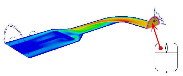

このステップでは、流入口のサマリー断面をキャプチャします。このサマリー断面を使用して、各メッシュによって作成されたデバイスの圧力損失を比較します。
平面を作成するには、平面状況依存パネルで追加をクリックします。
流入口に平面を作成するには、平面上を左クリックし、サーフェスに整列アイコンをクリックします。流入口サーフェスを選択します。
平面をサマリー平面にするには、平面状況依存パネルでサマリーを作成します。をクリックします。
