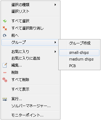

設定タブで選択モードをボリュームに設定
グラフィックス ウィンドウ上で右クリックして、[グループ]を選択します。[小型チップ]グループを選択します。

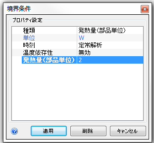

次のいずれかの方法で[境界条件]クイック編集ダイアログを開きます。
[種類] = [発熱量(部品単位)]
[単位] = W
[発熱量(部品単位)] = 2
適用をクリックします。
