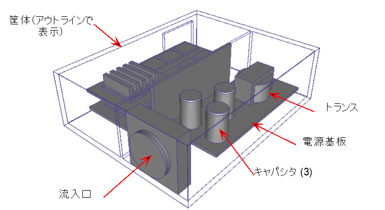

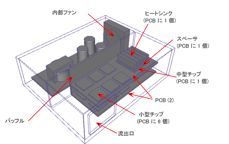

このチュートリアルでは、電子機器筐体内の流れと熱伝達をシミュレートします。このシステムにはいくつかのコンポーネントが含まれており、ここでは、コンパクト熱モデル、内部ファン、および分布抵抗(多孔質媒体)などの Autodesk® CFD の材料デバイス モデルを使用してこれらをモデル化します。
ソリッド ジオメトリは、CAD システムで作成されたものです。Autodesk® CFD で内部流体ボリューム ジオメトリ ツールを使用して、空気ボリュームを作成します。
グループを使用して、複数の部品に設定を割り当てるプロセスを簡素化します。
