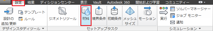

PCB材料の作成
設定タブで材料をクリックします:

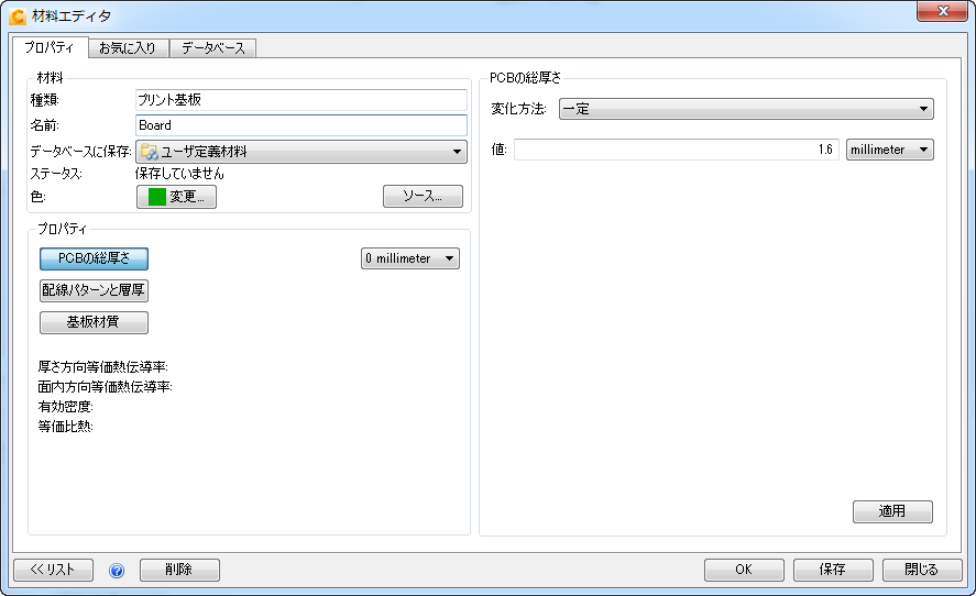

このステップでは、PCB材料を作成します。
材料クイック編集ダイアログを開くには、材料コンテキスト メニューで編集をクリックします。
[種類][プリント基板]に変更します。
[材料][編集]をクリックします。
[名前]フィールドに Board と入力します。
My Materialsデータベースに保存メニューから選択します。
[PCB の総厚さ]ボタンをクリックします。
[値] = 1.6、[単位] = millimeter
適用をクリックします。

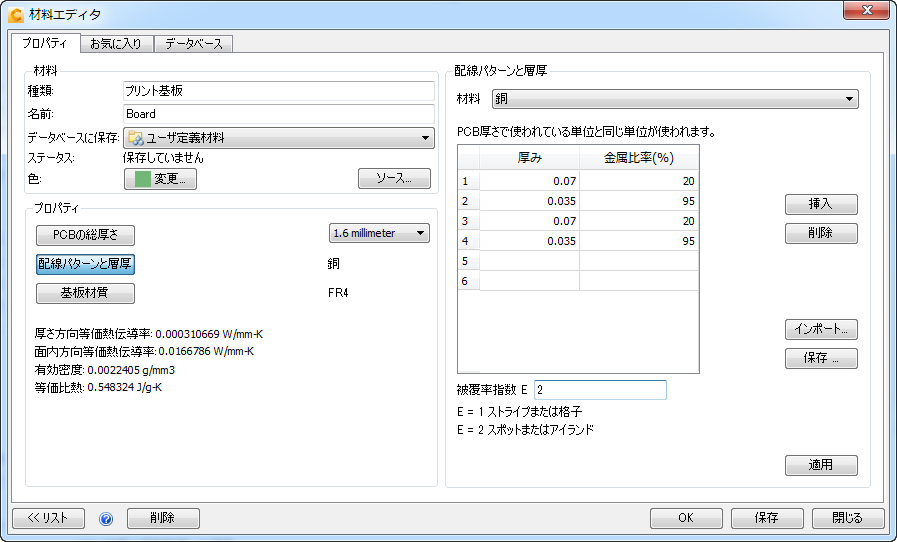

配線パターンと層厚ボタンをクリックします
[材料] = [銅]
レイヤ 1: [厚み] = 0.07[金属比率(%)] = 20
レイヤ 2: [厚み] = 0.035[金属比率(%)] = 95
レイヤ 3: [厚み] = 0.07[金属比率(%)] = 20
レイヤ 4: [厚み] = 0.035[金属比率(%)] = 95
レイヤ 4 より後の行のデータ ポイントをすべて削除します。
[被覆率指数] = 2
適用をクリックします。
[基盤材質]ボタンをクリックします。
注: デフォルトの材料はFR4です。これは多くのPCB基板に使われている標準的な材料です。変更の必要はありません。
[保存]をクリックします。
[OK]をクリックします。
