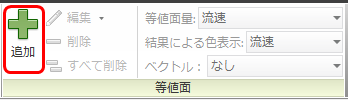

解析結果タブで等値面をクリックします。
等値面を作成するには、等値面状況依存パネルで追加をクリックします。
温度等値面を表示するには、等値面量から温度を選択し、等値面コンテキスト メニューで結果による色表示を選択します。
注: 等値面を使用して、温度が最高および最低になる場所を指定します。
等値面を削除するには、その右クリックを行い、削除を選択します。
