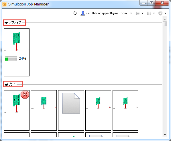

計算プロセス全体を通してジョブの進行状況をグラフィカルに監視するには、サムネイル ビューを使用します。
サムネイル ビューには、ジョブのステータスおよびジョブが正常に完了した時刻が表示されます。正常な完了を妨げるエラーが発生した場合は、ログ ファイルにアクセスして、エラー レポートを参照することができます。
ジョブを実行するたびに、ジョブのサムネイル イメージが[アクティブ]セクションに表示されます。ジョブが完了すると、サムネイルは[完了]セクションに移動します。

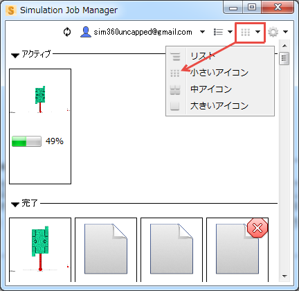

サムネイルのサイズを変更するには、ツールバーの[サイズ]メニューからサイズを選択します。
