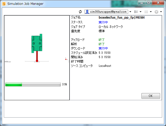

詳細ビューには、特定のジョブのステータス、開始時間と終了時間、ローカルとクラウドのいずれで実行されたか、どのローカル コンピュータで実行されたかが示されます。
特定のジョブの進行状況を監視したり詳細情報を表示するには、サムネイル イメージを左クリックするか、サムネイル イメージを右クリックして[詳細]を選択します。
次の詳細情報がジョブごとに表示されます。

- [ジョブ タイプ]: Autodesk アカウント 経由で実行されたジョブは[クラウド]として指定されます。ローカル ワークステーションで実行されたジョブは、[ローカル ネットワーク]として指定されます。
- [優先度]: 既定では、ローカル ジョブは[標準]の優先度なっています。この場合、ローカル ジョブは送信順に実行されます。ただし、送信順よりも早くローカル ジョブを実行する必要がある場合は、優先度を[高]に上げます。この場合、実行前に送信したジョブ数に関係なく、現在のジョブが終了した直後にジョブが実行されます。同様に、送信順よりも遅くジョブを実行する場合は、優先度を[低]に変更します。
- [コスト]([クラウド]ジョブでのみ指定可能): クラウド クレジット に基づいて、ジョブのコストが表示されます。
- シミュレーション プロセスのステージ:
- [アップロード]: モデルの暗号化されたコピーを圧縮し、Autodesk の安全なストレージ サービスに転送するプロセスです。
- [解析]: 実行される計算タスクです。たとえば、メッシュ生成や数値計算などが該当します。
- [ダウンロード]: シミュレーション結果のデータをローカル ワークステーションにコピーするプロセスです。[ダウンロード]ステージが[終了]に達すると、シミュレーションは完了し、結果をローカル コンピュータで表示する準備が整います。[ダウンロード]ステージが[解析]ステージと同時に[実行中]と表示される場合があることに注意してください。これは、中間結果のダウンロードをサポートする目的で行われます。
- 時刻は、ジョブが特定のステータスに到達したときを示します。
- [スケジュール設定された時間]: ジョブが最初に作成された時刻です。
- [開始時間]: ジョブが開始された時刻です。
- [終了時間]: ジョブが終了した時刻です。
サムネイル ビューに戻るには、[OK]をクリックします。
