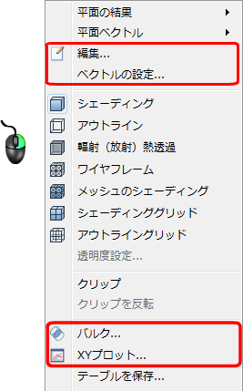

モデル上での方法 1: 平面上で左クリックし、状況依存ツールバー アイコンをクリックします。
a. 設定(コントロール)
b. ベクトル設定
c. バルク
d. XY プロット

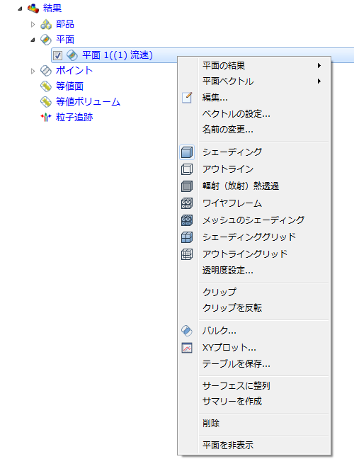

モデル上での方法 2: 平面上で右クリックし、メニューからオプションを選択します。
