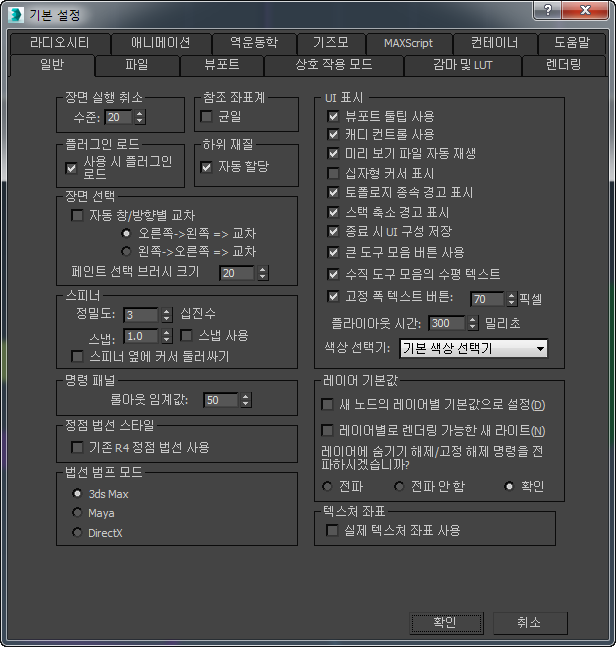

3ds Max는 해당 디스플레이 및 연산을 위한 많은 옵션을 제공합니다. 기본 설정 대화상자의 일련의 탭 패널에서 이러한 옵션을 사용할 수 있습니다.
파일 메뉴 > 옵션 버튼
기본 메뉴: 사용자화 메뉴 > 기본 설정
대체 메뉴: 사용자화 메뉴 > 사용자화 > 기본 설정

일반 기본 설정
기본 설정 대화상자의 일반 패널에서 사용자 인터페이스 및 상호 작용을 위한 옵션을 설정합니다.
