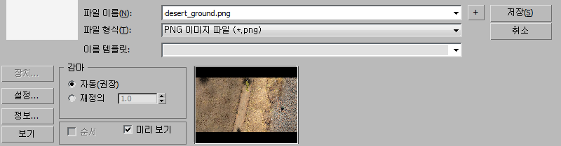

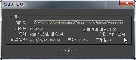

비트맵 파일 대화상자에서 정보 버튼을 클릭하여 특정 파일에 포함된 감마 값이 있는지 확인할 수 있습니다.
감마 필드가 있는 경우 정보 대화상자가 감마 값을 표시합니다. 감마 필드가 없는 경우 또는 필드가 설정되지 않은 경우에는 대화상자에 "해당 없음"이 표시됩니다.
3ds Max의 자동 감마 처리를 사용하여 다음과 같은 경우에만 비트맵에 명시적으로 감마 값을 설정해야 합니다.

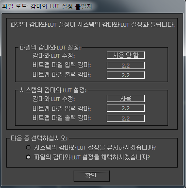

감마 및 LUT 설정 불일치 대화상자
감마 및 LUT 보정 설정은 현재 사용자 정의 UI에 대해 마켓 기본값으로 저장됩니다. 사용자 정의 UI 및 기본값 전환기를 참조하십시오. 감마 또는 LUT 설정이 3ds Max에 대해 활성화되어 있는 설정과 다른 장면을 열거나 병합하면 현재 설정을 사용할지, 로드하려는 파일의 설정을 적용할지를 선택할 수 있는 대화상자가 표시됩니다. 예를 들면 다음과 같습니다.

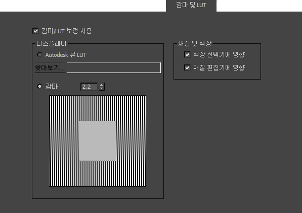

감마 보정을 사용하려면
  1. 사용자화 메뉴 기본 설정을 선택하고 감마 및 LUT 탭을 클릭합니다.
  2. 필요한 경우 감마/LUT 보정 사용을 설정합니다.
  3. 필요한 경우 패널 왼쪽의 표시 그룹에서 감마를 선택합니다.
    주: 감마 디스플레이의 중심에 있는 회색 사각형이 주변 테두리와 크게 대비되는 경우에는 모니터의 감마 보정이 좋은 방법이 아닙니다. 이 대화상자를 사용하여 감마 값을 조정할 수 있지만 2.2로 설정된 감마 값은 그대로 두고 대신 모니터를 조정하는 것이 좋습니다.
    왼쪽: 잘못된 감마 값
    오른쪽: 적합한 감마 값
  4. 확인을 클릭하여 변경 내용을 확인하고 기본 설정 대화상자를 닫습니다.
인터페이스
감마/LUT 보정 사용
감마 조정을 위한 컨트롤 또는 LUT 보정을 사용할 수 있게 합니다. 이 옵션을 끄면 감마/LUT 보정이 비활성화됩니다. 기본적으로 설정되어 있습니다.
디스플레이 그룹
감마 보정 표시 또는 조회 테이블은 뷰포트 및 렌더링된 프레임 창에 적용됩니다. 이 그룹의 컨트롤을 사용하여 Autodesk View LUT를 로드하거나 감마를 숫자값으로 조정할 수 있습니다.
  • Autodesk View LUT찾아보기 버튼을 클릭하고 LUT 파일 로드 대화상자를 사용하여 LUT 파일을 찾아 엽니다. 그러면 버튼 오른쪽 텍스트 필드에 LUT 파일 이름이 나타납니다.
    주: 3ds Max에서는 LUT 파일을 생성할 수 없으며 3ds Max에 LUT 파일이 포함되어 있지 않습니다. LUT 파일을 만들려면 Composite과 같은 프로그램을 사용하십시오.
  • 감마(기본값) 3ds Max에 대한 감마 표시를 조정합니다. 스피너 값은 단색 회색 중심 정사각형의 값을 높이거나 줄입니다(밝기 또는 어둡기). 가운데 사각형이 주변 체크 무늬 테두리의 값과 가능한 한 가깝게 표시되어야 합니다. 스피너를 사용하여 감마 값을 조정할 수 있지만 2.2로 설정된 감마 값은 그대로 두고 대신 모니터를 조정하는 것이 좋습니다. 범위는 0.1에서 5.0 사이입니다. 기본값은 2.2입니다.
