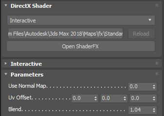

음영 네트워크에 부동 값을 만들려면

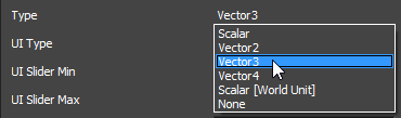

  1. 입력 재질 변수 노드를 만든 다음 특성 패널의 유형 드롭다운 리스트에서 스칼라, 벡터 3 또는 벡터 4를 선택합니다.
  2. 재질 변수 노드에 의미 있는 이름(예: Blend)을 지정합니다.
    Interactive 노드의 이름을 지정하면 재질 편집기 매개변수 롤아웃에서 더 쉽게 찾을 수 있습니다.
  3. 새 노드를 셰이더 그래프의 적절한 위치에 와이어링합니다.
    Interactive 매개변수 롤아웃은 새 노드가 올바르게 와이어링된 다음에야 업데이트됩니다.
  4. ShaderFX 편집기를 최소화합니다. Interactive 매개변수 롤아웃에서 새 컨트롤을 사용하여 값을 설정합니다.

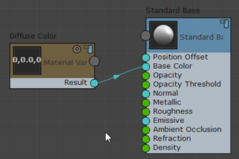

음영 네트워크에 색상 값을 만들려면
  1. 입력 재질 변수 노드를 만든 다음 특성 패널의 유형 드롭다운 리스트에서 벡터 3 또는 벡터 4를 선택합니다.
    주: float1–4의 조합을 연결할 수 있습니다. 예를 들어 float3 포트를 float4 포트에 연결할 수 있습니다.
  2. 재질 변수 노드에 의미 있는 이름(예: DiffuseColor)을 지정합니다.

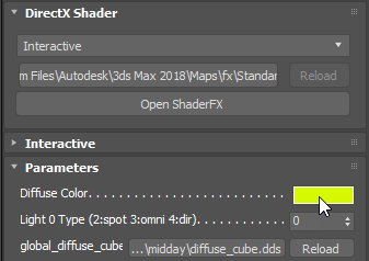

  4. ShaderFX 편집기를 최소화합니다. Interactive 매개변수 롤아웃에서 새 컨트롤을 사용하여 색상을 선택합니다.
    이제 ShaderFX 편집기에서 노드의 미리보기 견본에 새 색상이 표시됩니다.

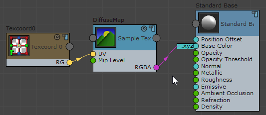

텍스처 맵을 만들려면
  1. 텍스처 맵을 만들려면 샘플링 샘플 텍스처 노드를 만듭니다.
  2. 샘플 텍스처 노드에 의미 있는 이름(예: DiffuseMap)을 지정합니다.
  3. UV 노드(예: 정점 입력 Texcoord0)를 만들고 샘플 텍스처 노드의 UV 입력에 와이어링합니다.
    샘플 텍스처 노드에 좌표를 제공하지 않은 경우 샘플 텍스처를 다른 노드의 입력에 와이어링하려고 하면 ShaderFX 편집기에서 오류 플래그를 지정합니다.
  4. 새 샘플 텍스처 노드를 셰이더 그래프의 적절한 위치에 와이어링합니다.

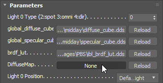

  5. ShaderFX 편집기를 최소화합니다. Interactive 매개변수 롤아웃에서 새 컨트롤을 사용하여 맵을 선택합니다.
이제 ShaderFX 편집기에서 노드의 미리보기 견본에 새 텍스처 맵이 표시됩니다.
