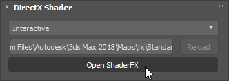

  1. DirectX 셰이더 재질을 오브젝트에 적용합니다.
  2. DirectX 셰이더 롤아웃의 드롭다운 리스트에서 Interactive를 선택합니다.
  3. 또한 DirectX 셰이더 롤아웃에서 ShaderFX 열기를 클릭합니다.
    Interactive 셰이더는 ShaderFX 네트워크와 동일한 그래픽 편집기를 사용합니다.
    기본적으로 ShaderFX 편집기는 표준 사전 설정 Interactive 네트워크를 엽니다. Interactive 출력 노드는 오른쪽의 Standard Base 노드입니다.
  4. 일반 ShaderFX 네트워크를 편집하는 것처럼 셰이더 네트워크를 편집합니다.
