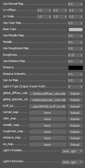

Interactive 셰이더 매개변수 롤아웃
재질 편집기에서 현재 Interactive 셰이더의 매개변수 롤아웃을 사용하면 셰이더 그래프를 변경하지 않고도 설정을 변경할 수 있습니다.
주:
3ds Max 2018.4 Update에서는 Stingray 물리적 기반 셰이더의 이름이
Interactive
로 변경되었습니다.
셰이더 그래프를 편집하면 매개변수 롤아웃의 컨트롤이 업데이트되어 현재 그래프를 반영합니다.
기본 사전 설정 Interactive 셰이더의 매개변수 롤아웃
