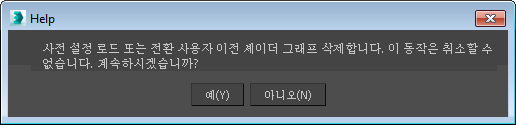

  2. Standard Base 노드를 강조 표시합니다. 노드 특성 패널의 상위 재질 드롭다운 리스트에서 사용자 정의를 선택합니다.
    이렇게 하면 나머지 사전 설정 셰이더 트리가 제거된다는 경고가 3ds Max에 표시됩니다. 예를 클릭합니다.
