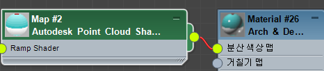

  1. 아키텍처 및 디자인 재질을 오브젝트에 적용합니다.
  2. Autodesk 점 구름 셰이더를 아키텍처 및 디자인 재질의 확산 색상 맵 입력에 적용합니다.

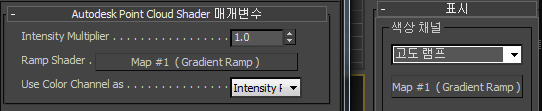

  3. 재질 편집기에서 Autodesk 점 구름 셰이더 설정을 엽니다.
  4. 셰이더가 점 구름 오브젝트의 색상 채널에 적용되는 경우(예: 고도 램프 옵션을 사용하는 경우) 셰이더를 점 구름 오브젝트의 디스플레이 롤아웃(명령 패널)의 맵 버튼에서 인스턴스로 재질 편집기의 점 구름 셰이더 매개변수 롤아웃의 램프 셰이더 버튼으로 복사합니다. 명령 패널에서 재질 편집기로 드래그 앤 드롭하기만 하면 쉽게 이 작업을 수행할 수 있습니다. 대화상자에서 인스턴스인지 복사인지 묻는 쿼리가 열리면 인스턴스가 선택되었는지 확인한 다음 확인을 클릭합니다.
    다음 그림은 이를 수행한 결과를 보여 줍니다. 맵 #1(그라데이션 램프)은 오른쪽의 디스플레이 롤아웃에서 왼쪽의 램프 셰이더 매개변수로 복사되었습니다.
  5. 또한 점 구름 셰이더 매개변수 롤아웃에서 색상 채널 사용 매개변수(드롭다운 리스트)를 명령 패널 디스플레이 롤아웃의 활성 옵션으로 설정합니다(예: 강도 램프).

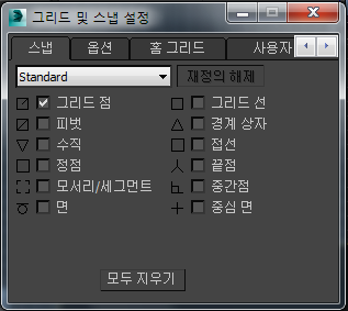

  4. 주 도구 모음에서 3D 스냅을 클릭하여 스냅을 켠 다음 동일한 버튼을 마우스 오른쪽 버튼으로 클릭하여 그리드 및 스냅 설정 대화상자를 엽니다.
    기본적으로 대화상자에서 표준 범주가 활성화되고 그리드 점 옵션이 활성화된 상태로 스냅 패널이 열립니다.
  5. 그리드 점을 끈 다음 표준을 클릭하고 드롭다운 리스트에서 점 구름 오브젝트를 선택합니다.
  6. 점 구름 오브젝트 범주에서 단일 옵션인 점 구름 정점을 켭니다. 대화상자를 닫습니다.

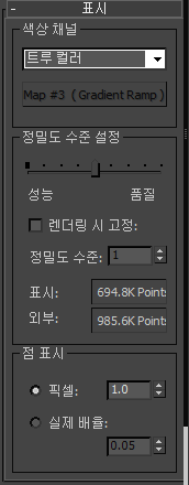

색상 채널
뷰포트 및 렌더링된 출력에서 점 구름 데이터의 색상을 지정하는 방법입니다. 드롭다운 리스트에서 다음 중 하나를 선택합니다.
  • 트루 컬러 점 구름 파일의 원래 색상을 표시합니다. 일반적으로 이 색상은 디지털화된 장면의 색상에 비교적 충실합니다. 이는 기본 색상 채널 설정입니다.

정밀도 수준 설정 그룹
성능 및 품질 슬라이더
뷰포트의 구름에 보이는 점 수를 제어합니다. 렌더링 시 고정(다음 참조)이 해제되면 이 설정은 렌더링된 출력에도 영향을 미칩니다. 보이는 점 수를 줄이고 성능을 향상시키려면 배율의 왼쪽(성능) 끝으로 슬라이더를 이동합니다. 보이는 점 수를 늘리려면 배율의 오른쪽(품질) 끝으로 슬라이더를 이동합니다. 잠재적으로 성능이 떨어지더라도 더 잘 보이는 결과를 얻으려면 배율의 오른쪽 끝을 사용합니다.
오브젝트에서 현재 보이는 점 수와 총 점 수는 정밀도 수준 설정 그룹의 맨 아래에 있는 표시 및 전체(읽기 전용) 필드에 각각 표시됩니다.

점 표시
구름에서 점이 표시되는 방법을 선택합니다.
  • 픽셀 구름에서 보이는 각 점이 픽셀 또는 색상의 단일 점으로 표시됩니다. 숫자 설정이 픽셀 크기에 대한 승수 역할을 합니다. 승수 값이 커질수록 점도 커집니다.
  • 실제 배율 현재 표시 단위 배율 조정 설정에 따라 표시된 점 크기를 표시하고 설정할 수 있습니다.
