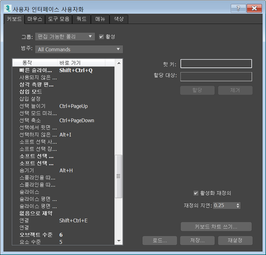

폴리 오브젝트로 작업하는 동안 "누름/해제 바로 가기 키"를 사용하여 현재 작업을 일시적으로 재정의하고 다른 작업을 수행할 수 있습니다. 바로 가기 키를 해제하는 즉시 이전 작업으로 돌아갑니다.
예를 들어 다각형 하위 오브젝트 수준에서 다각형 이동 작업을 수행하는 동안 오브젝트의 다른 부분에 액세스하기 위해 오브젝트를 회전해야 할 수도 있습니다. 다각형 하위 오브젝트 수준을 종료하고 오브젝트를 회전한 다음 하위 오브젝트 수준을 다시 시작할 필요 없이 6을 누른 상태로 오브젝트를 회전하고 키를 해제한 다음 즉시 다각형 이동으로 돌아갈 수 있습니다.
누름/해제 바로 가기 키 리스트를 보려면 사용자 정의
사용자 인터페이스 사용자 정의
키보드 패널로 이동하여 그룹 드롭다운 리스트를 열고 폴리 편집 또는 편집 가능한 폴리를 선택합니다. 굵은 글꼴로 표시된 동작이 누름/해제 바로 가기 키로 할당할 수 있는 동작입니다. 모든 동작이 할당되지는 않습니다. 바로 가기 키 할당에 대한 자세한 내용은 키보드 패널을 참조하십시오.
굵은 글꼴로 표시된 동작은 누름/해제 바로 가기 키로 작동할 수 있습니다.
