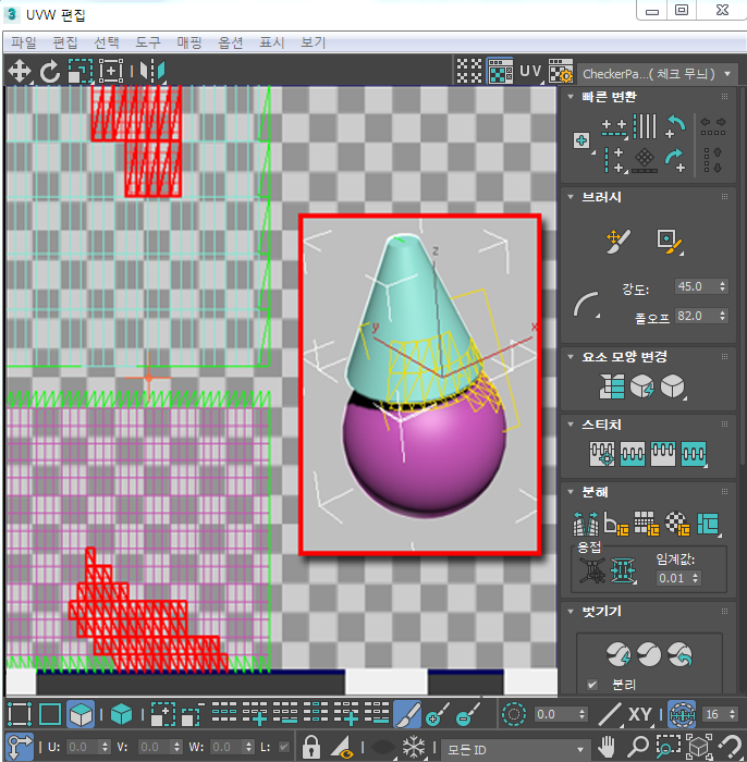

왼쪽: 와이어프레임 색상을 표시하는 편집기의 두 오브젝트 UVW 좌표
오른쪽(삽입): 공유 UVW 둘러싸기 해제 수정자가 있는 뷰포트의 오브젝트
팁: 일반적으로 여러 오브젝트의 UVW가 편집기에서 겹쳐진 채 시작되므로 편집하기 전에 분리하는 것이 좋습니다. 시간을 절약하려면 압축 도구 중 하나를 사용하십시오.

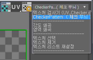

    기본적으로 편집기는 체크 무늬 배경을 표시합니다. 오브젝트의 재질에 맵을 표시하려면 설정을 변경해야 합니다.
  8. 편집기 위 도구 모음 오른쪽 끝에서 현재 CheckerPattern(체크 무늬)을 표시하는 드롭다운 리스트를 클릭하고 재질에 적용된 맵을 선택합니다.
    맵이 배경으로 표시됩니다.

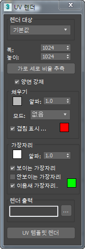

  2. UVW 편집 대화상자 메뉴 모음에서 도구 UVW 템플릿 렌더링을 선택합니다.
    주: 드라이버가 그래픽 모드를 지원하지 않는 경우 UVW 템플릿 렌더링을 선택할 수 없습니다.
    UV 렌더링의 대화상자가 열립니다.
  3. 렌더링 대상을 선택합니다.
  4. 렌더링된 템플릿에서 사용할 출력 해상도의 폭 및 높이 값을 설정합니다. 원하는 폭을 설정한 다음 가로 세로 비율 추측을 클릭하면 일반적으로 만족스러운 결과를 얻을 수 있습니다.
    팁: 게임 및 기타 실시간 3D 엔진을 위한 텍스처 맵을 만들 때는 두 치수 모두 2의 거듭제곱(예: 256, 512, 1024 등)으로 설정해야 합니다.
  5. 필요에 따라 나머지 값을 변경합니다. 기본적으로 템플릿은 불투명한 흰색(알파=1.0) 가장자리로 렌더링되고 배경은 투명(배경 알파=0.0)하게 비어 있지만 UV 렌더링 대화상자에 설명된 대로 여기서는 다양한 옵션을 사용할 수 있습니다.
  6. 대화상자 아래에서 UV 렌더링 템플릿을 클릭합니다.
    비트맵으로 렌더된 템플릿이 있는 새로운 렌더링된 프레임 창이 열립니다. 출력물을 검사하고 변경해야 하는 경우 UV 렌더링 대화상자에서 이를 만들고 다시 렌더링합니다.
  7. 결과에 만족하면 렌더링된 프레임 창 도구 모음에서 비트맵 저장을 클릭한 다음 파일 대화상자를 사용하여 파일 형식과 이름을 지정합니다. 저장을 클릭하여 파일을 내보냅니다.

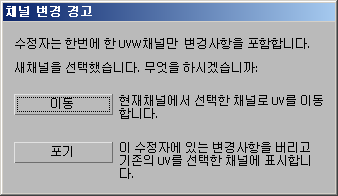

다음은 UVW 둘러싸기 해제 수정자의 맵 채널에 대한 중요한 사항입니다.
  • 수정자에 설정된 한 채널의 편집 내용만 각 수정자에 포함됩니다.
  • 이 수정자의 매핑은 재질 이미지 맵(다음 리스트 참조)에 설정된 동일한 채널을 사용해야 합니다.
  • 수정자의 맵 채널을 변경하면 기존 편집 내용을 새 채널에 복사하거나 편집을 취소하고 이 수정자가 변경하기 전 포함된 이 채널의 매핑을 사용하는 옵션이 있는 채널 변경 경고 대화상자가 열립니다(다음 그림 참조).
  • 같은 오브젝트에 있는 다른 맵에 대해 여러 매핑 좌표를 적용하려면 이미지 맵마다 고유한 맵 채널과 함께 새로운 수정자를 사용합니다. 끝낼 때 스택을 축소할 수 있으며 매핑이 보존됩니다.
