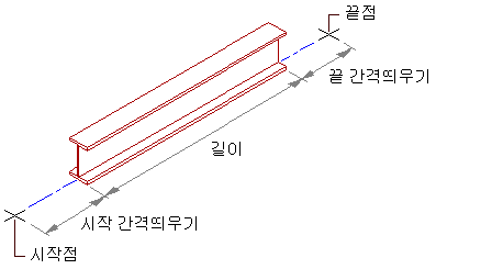

필요한 경우 시작점 또는 끝점에서 빔 간격띄우기를 합니다.
빔 간격띄우기

| 빔 시작점의 돌출된 축에서 빔 간격띄우기 | 시작 간격띄우기에 값을 입력합니다. 양수 값은 축에서 빔을 줄이고, 음수 값은 축에서 빔을 늘입니다. |
| 빔 끝점의 돌출된 축에서 빔 간격띄우기 | 끝 간격띄우기에 값을 입력합니다. 양수 값은 축에서 빔을 늘이고, 음수 값은 축에서 빔을 줄입니다. |

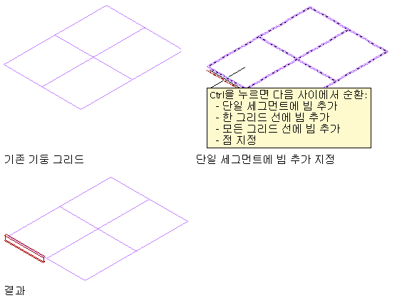

단일 세그먼트에 빔 추가

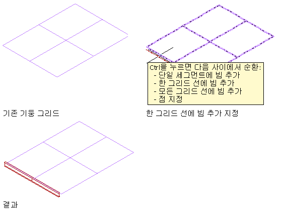

한 개의 그리드 선에 빔 추가

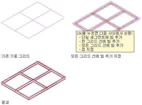

모든 그리드 선에 빔 추가

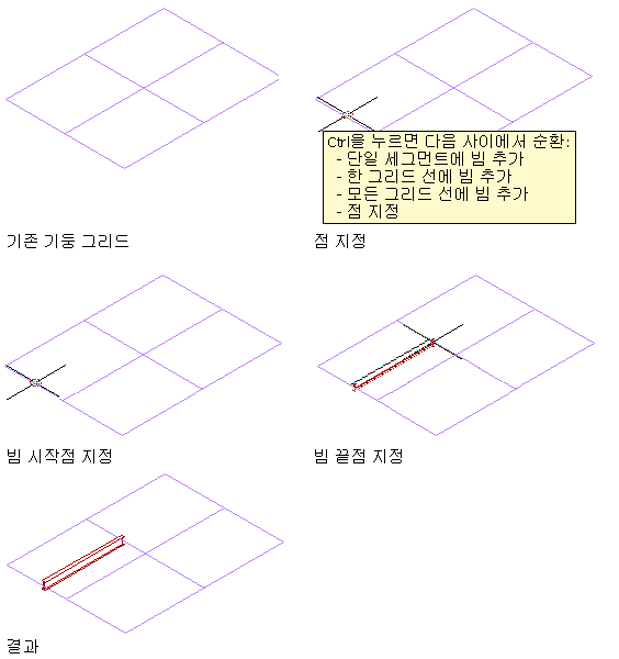

지정된 지점에 빔 추가

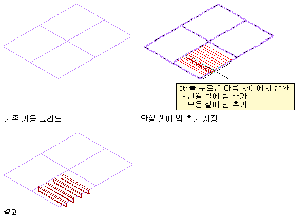

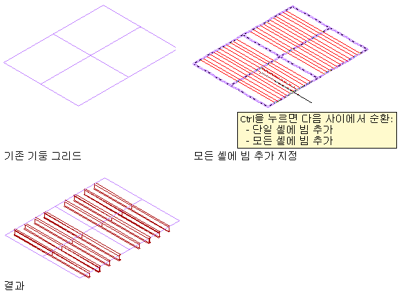

단일 셀에 빔 배열 추가
모든 셀에 빔 배열 추가

| 다른 객체와 별도로 단일 빔 작성 | 빔의 시작점과 끝점을 지정하고 Enter 키를 누릅니다. |
| 다른 객체와는 별도로 여러 빔을 작성하지만 한 빔의 끝점을 다음 빔의 시작점으로 사용하여 서로 연결되어 있어야 합니다. | 시작점과 끝점을 지정한 다음 필요한 경우 추가 끝점을 지정합니다. Enter 키를 눌러 명령을 종료합니다. |
| 기존 주요 구조 부재에 연결되어 있는 빔 작성 | 시작점과 끝점을 지정합니다. 둘 중 하나는 기존 부재의 끝점이나 축에 있어야 합니다. Enter 키를 눌러 명령을 종료합니다. |
| 하나 이상의 슬래브, 지붕 슬래브 또는 벽을 따라 빔 추가(레이아웃 유형을 모서리로 가정) | 빔의 미리보기가 표시될 때까지 객체의 모서리 위로 커서를 움직인 다음 클릭하여 해당 모서리를 따라 빔을 추가하거나 Ctrl 키를 누르고 클릭하여 객체의 모든 모서리를 따라 빔을 추가합니다. Enter 키를 눌러 명령을 종료합니다. |
| 하나 이상의 기둥 그리드를 따라 빔 추가(배치 유형을 모서리로 가정) | 빔의 미리보기가 표시될 때까지 그리드의 세그먼트 위로 커서를 움직인 다음 클릭하여 해당 세그먼트를 따라 빔을 추가하거나 Ctrl 키를 누르고 클릭하여 해당 그리드 선의 모든 세그먼트를 따라 빔을 추가합니다. 또는 Ctrl 키를 두 번 누르고 클릭하여 그리드의 모든 세그먼트를 따라 빔을 추가합니다. Enter 키를 눌러 명령을 종료합니다. |

| 슬래브, 지붕 슬래브, 벽 또는 기둥 그리드의 하나 이상 셀 내부에서 수직으로 빔 배열(배열을 예로 가정) | 배열의 미리 보기가 표시될 때까지 커서를 모서리 위로 움직이고 클릭합니다. 새 빔은 특성 팔레트에 선택된 배치 방법에 따라 선택된 모서리에 수직으로 배열됩니다. 기둥 그리드의 모든 셀에 배열을 추가하려면 클릭하기 전에 Ctrl 키를 누릅니다. Enter 키를 눌러 명령을 종료합니다. |
| 슬래브, 지붕 슬래브, 벽 또는 기둥 그리드의 하나 이상 셀 내부에서 90도가 아닌 각도로 빔 배열(배열을 예로 가정) | 배열의 미리보기가 표시될 때까지 커서를 모서리 위로 움직이고 원하는 각도 값을 입력한 다음 Enter 키를 누르고 클릭합니다. 새 빔은 특성 팔레트에 선택된 배치 방법에 따라 지정된 각도에서 배열됩니다. 기둥 그리드의 모든 셀에 배열을 추가하려면 클릭하기 전에 Ctrl 키를 누릅니다. Enter 키를 눌러 명령을 종료합니다. |
