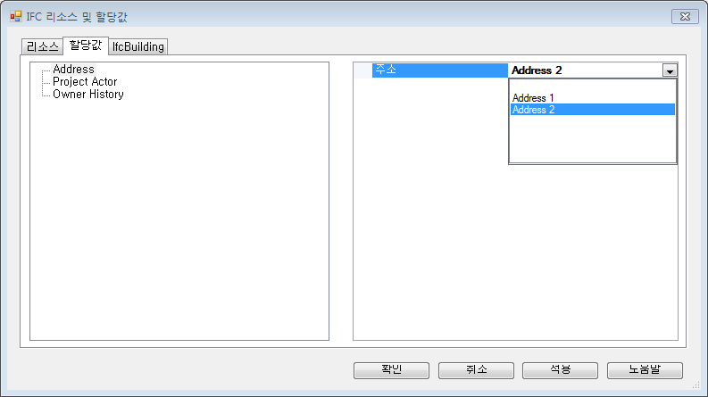

IFC 파일로 내보낼 도면을 엽니다.
명령행에
ifcresourceassign
을 입력합니다.
IFC 리소스 및 할당 대화상자에서 할당 탭을 클릭합니다.
대화상자의 왼쪽 창에서 IFC 도면요소를 선택합니다.
오른쪽 창에서 선택한 IFC 도면요소에 대해 하나 이상의 리소스를 선택합니다.
적용을 클릭합니다.
확인을 클릭합니다.
