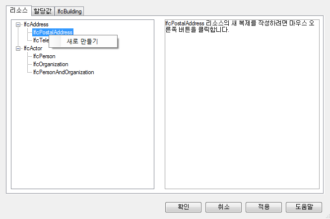

IFC 리소스 및 할당 대화상자의 리소스 탭에서 IFC 리소스 범주(예: IfcAddress)를 확장합니다.
대화상자의 왼쪽 창에서 IFC 리소스(예: IfcPostalAddress)를 마우스 오른쪽 버튼으로 클릭하고 새로 만들기를 클릭합니다.
이렇게 하면 선택한 IFC 리소스의 새 복제가 작성됩니다.
대화상자의 오른쪽 창에서 IFC 리소스 복제의 특성을 지정합니다.

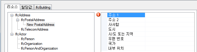

주:
일부 리소스 복제의 경우 해당 특성 중 하나에 값을 지정해야 합니다. 해당 특정 리소스 복제에 특성 값이 정의되지 않으면 오류 아이콘이 표시됩니다.
일부 특성에는 여러 개의 값을 입력해도 됩니다. 세미콜론을 사용하여 입력 항목을 구분합니다.
