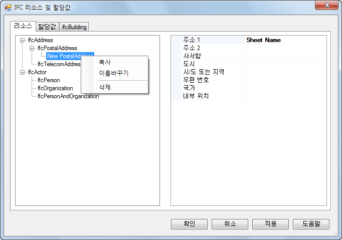

명령행에
ifcresourceassign
을 입력합니다.
IFC 리소스 및 할당 대화상자의 리소스 탭에서 수정하려는 IFC 리소스 인스턴스를 선택합니다.
마우스 오른쪽 버튼을 클릭하고 다음 중 하나를 선택합니다.
복사.
선택한 IFC 리소스의 다른 인스턴스를 작성합니다. 사본이 IFC 리소스 인스턴스 목록에 자동으로 추가됩니다.
이름 바꾸기.
선택한 IFC 리소스 인스턴스의 이름을 수정합니다.
삭제.
선택한 IFC 리소스 인스턴스를 제거합니다.
