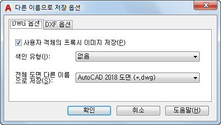

DWG 옵션 탭(다른 이름으로 저장 옵션 대화상자)
사용자 객체인 도면 색인 유형(AutoCAD LT에서는 사용할 수 없음)의 표시를 조정하고 도면을 저장할 기본 파일 형식을 지정합니다.
사용자 객체의 프록시 이미지 저장
이전 형식으로 저장하거나 도면에 다른 응용프로그램의 사용자 객체가 포함된 경우, 사용자 객체의 프록시 이미지 저장을 선택하여 사용자 객체의 이미지를 도면 파일에 저장합니다. (PROXYGRAPHICS 시스템 변수)
이 옵션을 선택하지 않으면 각 사용자 객체의 프레임이 도면 파일에 저장됩니다.
주:
DWF 참조가 들어 있는 도면 파일을 이전 도면 형식으로 저장할 경우 DWF 참조가 프록시 객체 또는 프레임으로 나타나지 않기 때문에 DWF 언더레이에 영향을 주지 않습니다.
도면을 저장할 경우, 도면층 색인을 작성할지 공간 색인을 작성할지를 결정합니다. 요청 시 로드 중 성능 향상을 위해 색인이 사용됩니다. 색인을 사용하면 도면을 저장하는 시간이 약간 더 오래 걸릴 수 있습니다.
없음
도면을 저장할 때 도면층 또는 공간 색인을 작성하지 마십시오.
도면층
켜져 있고 동결해제된 도면층만을 로드합니다.
공간
자르기된 경계 내의 도면 부분만을 로드합니다.
도면층 및 공간
프로그램이 켜져 있고 동결해제되고 자르기된 경계 영역 내에 있는 도면층만 로드하도록 지정하여 성능을 최적화합니다.
전체 도면 다른 이름으로 저장
도면이 저장되는 기본 파일 형식을 지정합니다. 옵션 대화상자의 열기 및 저장 탭에서도 이 옵션을 설정할 수 있습니다.
자세한 정보는 OPTIONS를 참고하십시오.

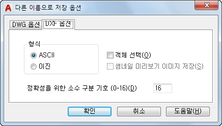

DXF 옵션 탭(다른 이름으로 저장 옵션 대화상자)
도면 교환 파일 출력 옵션을 설정합니다.
형식
ASCII 파일을 작성할지 또는 이진 DXF 파일을 작성할지를 지정합니다. 문자 편집기로 ASCII 형식의 DXF 파일을 읽을 수 있으며, ASCII 형식 DXF 파일은 광범위한 범위의 응용프로그램과 호환됩니다. 이진 형식 DXF 파일이 보다 압축된 형식입니다. 이진 형식 파일로 읽기 및 쓰기 작업을 수행하는 것이 ASCII 형식 파일로 수행하는 것보다 빠릅니다.
객체 선택
DXF 파일이 선택된 객체만으로 구성되는지 전체 도면으로 구성되는지를 조정합니다. 출력 파일에 선택된 객체만 포함된 경우 선택된 블록 참조의 블록 정의만 포함됩니다.
썸네일 미리보기 이미지 저장
썸네일 미리보기 이미지를 도면에 저장할지 여부를 조정합니다. (THUMBSAVE 시스템 변수)
정확도의 소수부 자릿수
지정된 정밀도를 사용하여 파일을 저장합니다. 일반적으로 기본 정밀도가 적합하지만 특정 도면이나 응용프로그램에 대해 이 값을 증가시켜야 할 수도 있습니다. 정밀도가 낮으면 파일 크기가 작고 일부의 경우 지적 재산권을 보호할 수 있는 이점이 있습니다.
