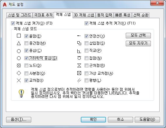

객체 스냅 탭(제도 설정 대화상자)
활성 객체 스냅 설정을 조정합니다.
DSETTINGS(명령)
주: AutoCAD LT에서는 3D 객체 스냅 탭을 사용할 수 없습니다.
활성 OSNAP이라고도 하는 활성 객체 스냅 설정을 사용하여 객체의 정확한 위치에 점을 지정할 수 있습니다. TAB 키를 눌러 옵션 사이를 순환할 수 있습니다.
옵션 리스트
객체 스냅 켜기
지정된 모든 객체 스냅 모드를 켤지 또는 끌지 조정합니다. (OSMODE 시스템 변수)
객체 스냅 추적 켜기
명령에서 점을 지정하면 커서는 객체 스냅 추적을 사용하여 현재 객체 스냅 모드를 기반으로 한 정렬 경로를 따라 추적할 수 있습니다. (AUTOSNAP 시스템 변수)
객체 스냅 모드
실행 중인 객체가 스냅될 때 설정할 수 있는 객체 스냅을 나열합니다.

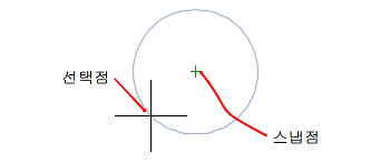

중심
호, 원, 타원 또는 타원형 호의 중심점으로 스냅합니다.

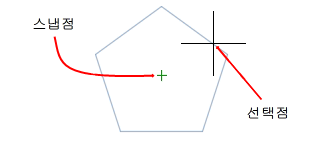

기하학적 중심
닫힌 폴리선 및 스플라인의 무게 중심으로 스냅합니다.

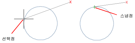

접점
호, 원, 타원, 타원형 호, 폴리선 호 또는 스플라인의 접점으로 스냅합니다.
그리고 있는 객체가 하나 이상의 접점 스냅을 완성할 것을 요구할 경우 지연된 접점 스냅 모드는 자동으로 켜집니다. 이 모드를 사용하여 호, 폴리선 호 또는 원에 접하는 선이나 X선을 그릴 수 있습니다. 커서가 지연된 접점 스냅점 위로 지나가면 표식기와 AutoSnap 툴팁이 표시됩니다.
주: 접점 스냅 모드와 함께 시작점 옵션을 사용하여 호 또는 원으로부터 선 이외의 객체를 그리면 그려진 첫 번째 점은 도면 영역에서 마지막으로 선택된 점과 관련하여 호 또는 원에 접합니다.

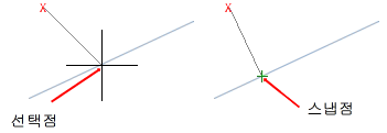

근처점
호, 원, 타원, 타원형 호, 선, 점, 폴리선, 광선, 스플라인 또는 X선과 같은 객체의 가장 근접한 점으로 스냅합니다.

모두 선택
모든 활성 객체 스냅 모드를 켭니다.
모두 지우기
모든 활성 객체 스냅 모드를 끕니다.
