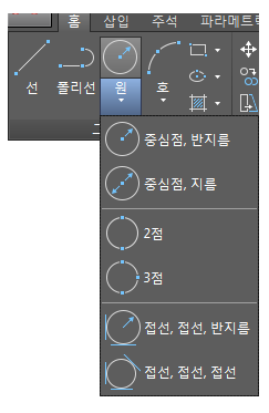

CIRCLE 명령의 기본 옵션으로 중심점과 반지름을 지정해야 합니다.
다른 원 옵션을 드롭다운에서 사용할 수 있습니다.
또는, 명령 윈도우에 CIRCLE 또는 C만 입력하고 옵션을 클릭하여 선택할 수도 있습니다. 이 경우 중심점을 지정하거나 아래에 표시된 대로 강조된 명령 옵션 중 하나를 클릭할 수 있습니다.

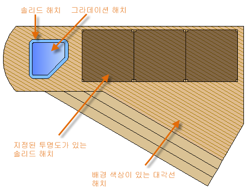

팁: 해치 패턴을 솔리드 또는 그라데이션 채우기로 설정한 경우 해치 작성 탭에서 투명도 레벨을 설정하여 재미있는 겹침 효과를 생성할 수 있습니다.
다음은 솔리드-채움 해치 사용 방법에 대한 몇 가지 예입니다.

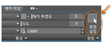

팁: 해치의 패턴을 정렬해야 하는 경우(예: 위의 데크 보드) 원점 설정 옵션을 사용하여 정렬 점을 지정합니다.
