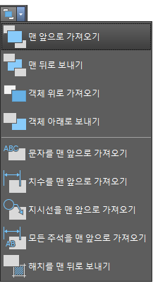

리본의 수정 패널에서 여러 그리기 순서 옵션에 액세스할 수 있습니다. 수정 패널을 클릭하여 확장한 다음 아래에 표시된 대로 아래쪽 화살표를 클릭합니다.
모든 해치를 맨 뒤로 보내기, 모든 문자를 맨 앞으로 보내기 등의 그리기 순서 옵션이 표시됩니다.
