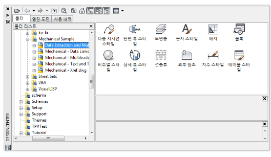

DesignCenter 윈도우
ADCENTER(명령) 찾기
폴더 탭이나 도면 열기 탭을 클릭하면 도면 컨텐츠를 관리할 수 있는 다음과 같은 2개의 창이 표시됩니다.
DesignCenter 상단의 도구막대에 있는 버튼을 사용하여 옵션을 표시하거나 액세스합니다.
옵션 리스트
다음과 같은 옵션이 표시됩니다.
컨텐츠 영역
왼쪽 창의 트리 뷰에서 현재 선택된 "컨테이너"의 컨텐츠를 표시합니다. 컨테이너란 DesignCenter에서 액세스할 수 있는 정보가 들어 있는 네트워크, 컴퓨터, 디스크, 폴더, 파일 또는 웹 주소(URL)입니다. 트리 뷰에서 선택된 컨테이너에 따라 다음과 같은 내용이 컨텐츠 영역에 표시될 수 있습니다.

트리 뷰
사용자 컴퓨터 및 네트워크 드라이브에 있는 파일, 열린 도면 리스트 및 마지막으로 액세스했던 위치에 대한 사용 내역을 표시합니다. 항목을 트리 뷰에서 선택하여 그 항목의 컨텐츠를 컨텐츠 영역에 표시합니다.
도구막대에서 트리 뷰 전환 버튼()을 사용하여 트리 뷰를 열거나 닫습니다.
폴더 탭
내 컴퓨터 및 네트워크 환경을 포함하여 사용자 컴퓨터 및 네트워크 드라이브에 있는 파일 및 폴더의 계층구조를 표시합니다.
ADCNAVIGATE를 사용하여 DesignCenter 트리 뷰에 있는 특정 파일 이름, 디렉토리 위치 또는 네트워크 경로를 탐색할 수 있습니다.
열린 도면 탭
최소화된 도면을 포함하여 현재 작업 세션에서 열린 모든 도면을 표시합니다.
사용 내역 탭
DesignCenter에서 가장 최근에 열었던 파일 리스트를 표시합니다. 사용 내역이 표시되면 파일을 마우스 오른쪽 버튼으로 클릭하여 파일 정보를 표시하거나 사용 내역 리스트에서 파일을 삭제합니다.
