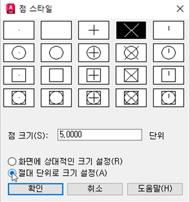

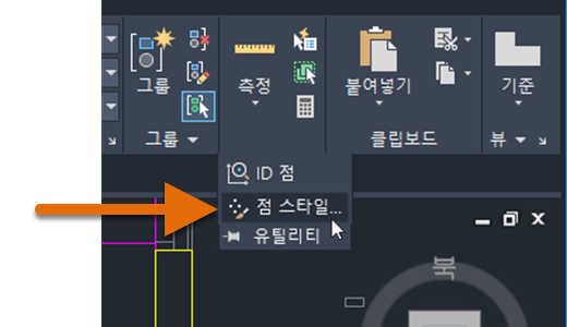

먼저, 점 객체를 시각적으로 더 눈에 띄게 만드는 방법을 설명하겠습니다. 도면에 있는 모든 점 객체의 스타일과 크기를 설정하는 PTYPE 명령을 사용하여 점 스타일을 변경해 보겠습니다. 이 단계를 꼭 수행할 필요는 없지만, 수행하지 않은 경우 작성하는 점은 단일 픽셀이 되며 확인하기가 매우 어렵습니다.
  1. 홈 탭 > 유틸리티 패널(확장됨) > 점 스타일...( 찾기)을 클릭합니다.
    명령 프롬프트에서 PTYPE를 입력할 수도 있습니다.
  2. 점 스타일 대화상자에서 네 번째 점 스타일 옵션을 선택하고 점 크기를 5단위로 설정합니다.
    점 객체의 크기가 화면표시 화면의 크기에 의해 결정되는지 여부를 선택할 수 있습니다. 즉, 점의 크기는 점을 작성할 때 줌 확대 방식에 따라 달라지거나, 점이 절대 크기로 설정되어 있는지에 따라 달라집니다.
  3. 확인을 클릭합니다.

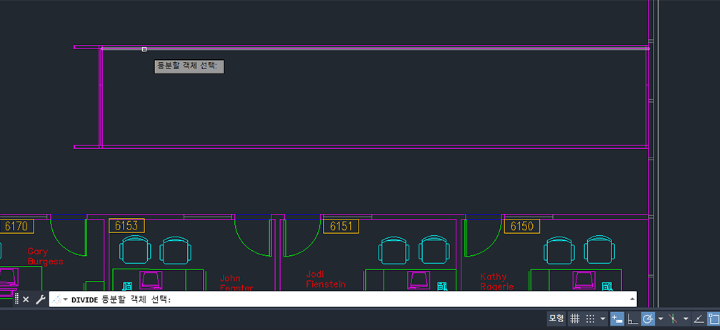

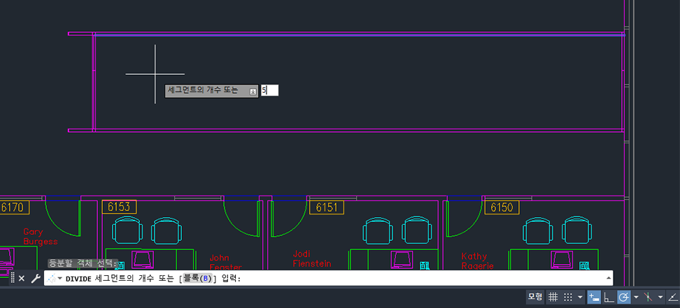

벽을 추가하여 이러한 벽 사이의 빈 공간에 5개의 사무실 칸막이를 작성한다고 가정합니다. 이 연습을 직접 다시 작성하려면 Floor Plan Sample.DWG 샘플 도면을 사용하여 칸막이 6156~6162를 삭제하거나, 새 도면을 작성하고 유사한 모양의 직사각형을 간단히 그려서 사무실 벽을 나타낼 수 있습니다.

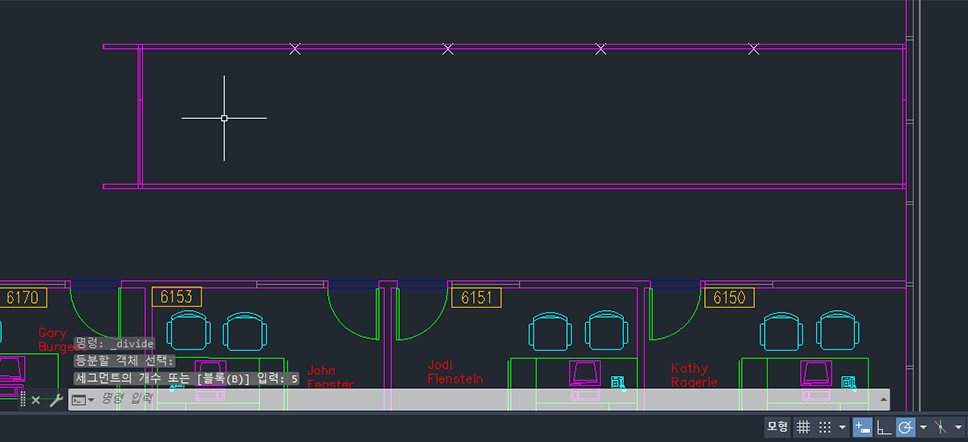

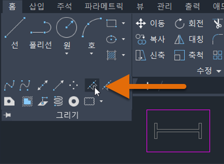

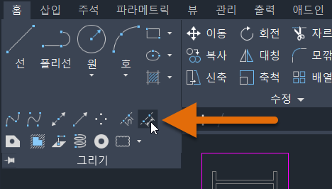

  1. 홈 탭 > 그리기 패널(확장됨) > 등분할( 찾기)을 클릭합니다.
    명령 프롬프트에서 DIVIDE를 입력할 수도 있습니다.
  2. 등분할할 선을 선택합니다.
  3. 세그먼트 수로 5를 입력합니다.
    이제 선 세그먼트에 네 개의 점이 있으며, 5개의 동일한 부분으로 표시됩니다. 선 객체는 여전히 하나뿐입니다. 선을 네 개의 선으로 끊지 않고(BREAK 또는 BREAKATPOINT 명령을 사용할 수 있음) 대신 이 객체에 네 개의 점을 추가했습니다.

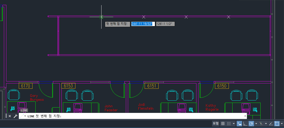

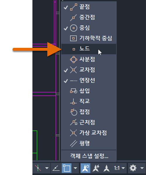

이제 점이 작성되었으므로 이러한 점을 획득할 수 있도록 노드 객체 스냅 모드가 켜져 있는지도 확인합니다.
  1. 상태막대에서 객체 스냅을 클릭하거나 F3 키를 눌러 객체 스냅 모드를 켭니다.
    켜면, 객체 스냅 버튼의 배경색이 파란색이 됩니다.
  2. 객체 스냅 버튼을 마우스 오른쪽 버튼으로 클릭하고 노드 옵션을 선택합니다(아직 선택되어 있지 않은 경우).

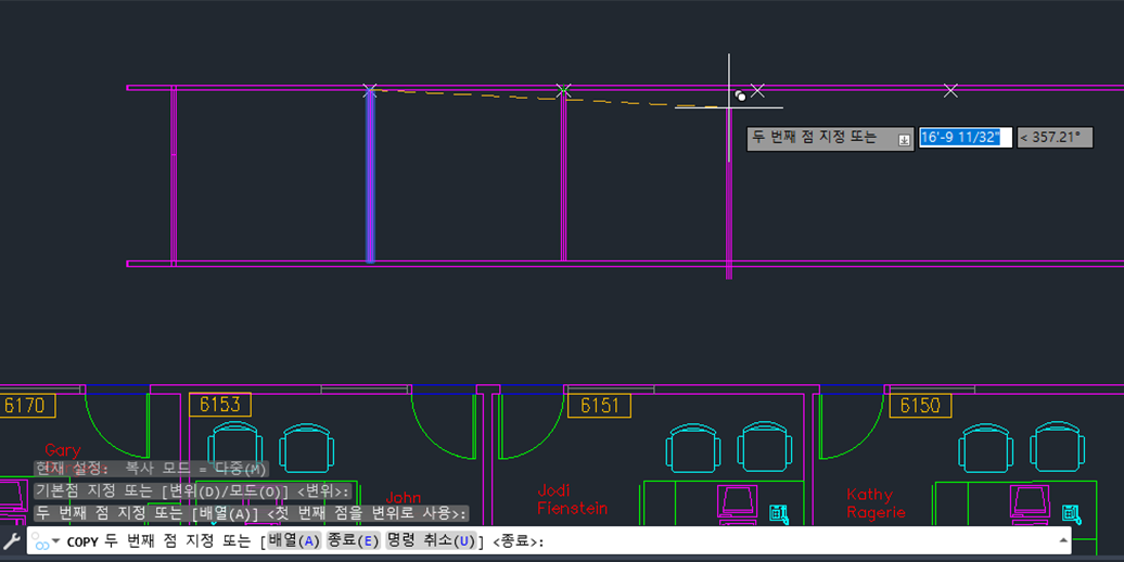

이제 벽이 어디로 움직여야 하는지 쉽게 알 수 있습니다. LINE 명령을 사용하여 벽을 작성한 다음 COPY 명령을 사용하여 각 점이 있는 벽을 복제합니다.

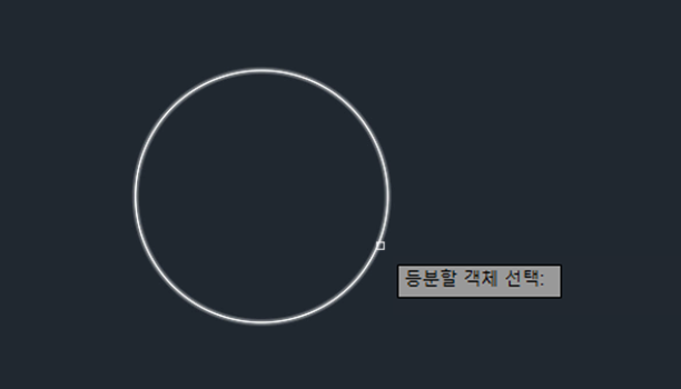

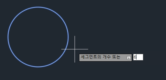

DIVIDE 명령을 다시 사용하지만 이번에는 원을 등분할해 보겠습니다. 여기에 표시된 것처럼 원을 6개의 동일한 "분할 영역"으로 등분할한다고 가정합니다.
  1. 홈 탭 > 그리기 패널 > ( 찾기)을 클릭합니다.
  2. 원을 작성합니다.
  3. 홈 탭 > 그리기 패널(확장됨) > 등분할( 찾기)을 클릭합니다.
  4. 등분할할 원을 선택합니다.
  5. 세그먼트 수로 6을 입력합니다.

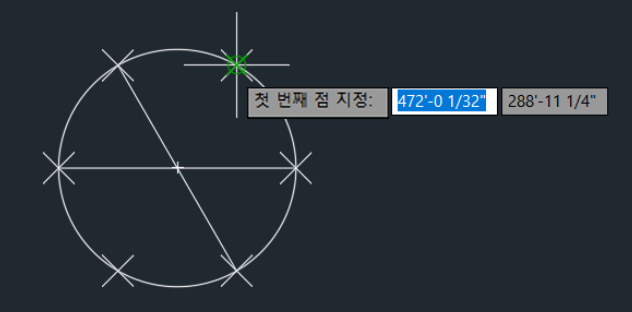

  6. 이제 설계를 마치려면 선 3개를 작성하기만 하면 됩니다. 노드 객체 스냅을 사용하고 원의 점에 스냅하여 각 점을 반대쪽 점에 연결합니다.
  7. 작업이 끝난 후 원의 점 객체를 더 이상 표시하지 않으려면 해당 객체를 끕니다. 명령 프롬프트에서 PDMODE를 0으로 설정하여 점 객체가 단일 픽셀로 표시되도록 설정합니다. 점 객체를 숨기려면 PDMODE를 1로 설정합니다.

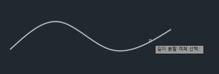

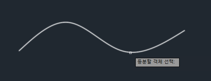

MEASURE 명령을 사용해 보겠습니다. 200단위 떨어진 스플라인에 점을 추가한다고 가정해 보겠습니다.
  1. 홈 탭 > 그리기 패널(확장됨) > 스플라인 맞춤( 찾기)을 클릭합니다.
  2. 여기에 표시된 대로 스플라인을 만듭니다.
  3. 홈 탭 > 그리기 패널(확장됨) > 길이 분할( 찾기)을 클릭합니다.
    명령 프롬프트에서 MEASURE를 입력할 수도 있습니다.
  4. 길이 분할할 스플라인을 선택합니다.
  5. 각 세그먼트의 길이를 지정합니다. 이 값은 각 점 객체 사이의 공간입니다. 객체를 선택하는 데 사용한 점에 가장 가까운 끝점에서 시작하여, 객체를 따라 더 이상 점이 맞지 않을 때까지 점이 배치됩니다.

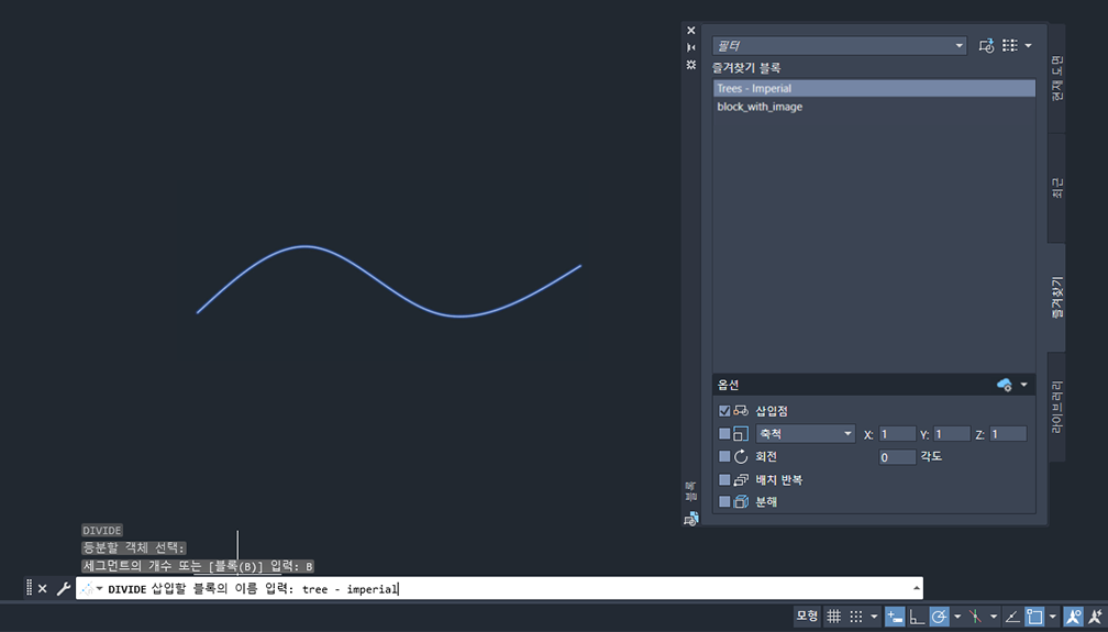

  4. 등분할할 스플라인을 선택합니다.

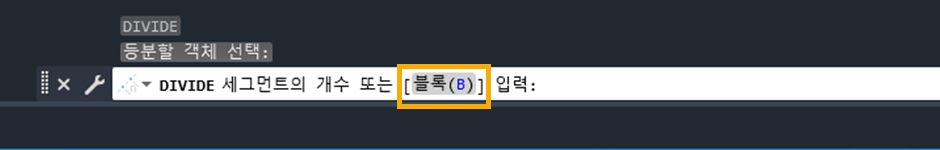

  5. 명령 프롬프트에서 BLOCK을 입력합니다.
  6. 삽입할 블록의 이름으로 "나무 - 영국식"을 입력합니다.
  7. 블록을 객체와 정렬할지 여부를 선택합니다. 를 입력하여 선택한 객체의 곡률에 따라 블록을 정렬합니다. 사용자 좌표계의 현재 방향에 따라 블록을 정렬하려면 아니요를 입력합니다.
  8. 세그먼트 개수를 입력합니다.
