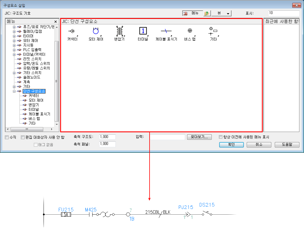

단선 기호
단선 기호는 구조도 상위 및 하위 기호와 동일한 명명 규칙을 따릅니다. 고유한 기호 이름을 만들려면 단선 기호 블록 이름에 “1-” 꼬리말이 있어야 합니다. 그러나 기호 이름은 기호를 단선 기호로 정의하지 않습니다. 단선 기호는 기호의 경우 값 "1-" 또는 단선 버스 탭 기호의 경우 값 "1-1"을 가진 WDTYPE 속성에 의해 정의됩니다.
버스 탭 기호에 다음 두 가지 기능이 있을 수 있습니다.
이중 회로 단선 템플릿에는 세 가지 버스 탭 기호가 있습니다. 하나는 회로가 버스에 연결되는 일반 점에 있는 기호입니다. 나머지는 두 회로 "레그"에 각각 위치한 기호입니다. 각 기호는 이중 회로의 해당 부분이 시작되는 점을 표시합니다. 이러한 버스 탭 기호를 사용하면 단일 회로 또는 이중 회로 표시에 관계없이 다양한 보고서에서 단선 회로에 대해 정확하게 보고할 수 있습니다.
다음과 같은 버스 탭 기호가 제공됩니다.
주:
값이 "1-1"인 WDTYPE 속성이 버스 탭 기호를 식별합니다.
