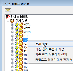

가져온 하네스 데이터 대화상자의 검색기 노드에 AutoCAD Electrical toolset에서 가져온 Electrical 구성요소 및 와이어가 포함됩니다.
  1. 가져온 하네스 데이터 대화상자에서 필터 를 클릭한 다음 문제만 표시를 선택합니다.
문제가 있는 항목만 대화상자에 표시됩니다. 항목은 문제 아이콘으로 식별됩니다. Inventor 샘플 조립품에는 driverseat_from_ace.xml에 반영된 AutoCAD Electrical toolset 도면에 포함되어 있는 구성요소 중 상당수가 포함되어 있지 않기 때문에 많은 문제가 있습니다. AutoCAD Electrical toolset에 포함된 상당수의 참조설명은 Inventor에 일치하는 참조설명이 없습니다. 여러 구성요소와 참조설명이 없기 때문에 연결되는 와이어에도 문제가 있습니다. 참조설명이 누락되었다고 해서 연습을 완료하지 못하는 것은 아닙니다. 이 시나리오는 데이터가 누락되었거나 불완전하지만 지정된 워크플로우 지점에서는 적절한 실제 설계 프로세스를 반영한 것입니다.
항목 리스트 맨 위로 스크롤한 다음 PJ2를 마우스 오른쪽 버튼으로 클릭하고 문제 설명을 선택합니다.
문제 설명은 문제를 설명하고 해결 방법을 제공합니다. 정보를 검토한 다음 문제 설명을 닫습니다.

다음으로, 동일한 상황에 맞는 메뉴의 기능을 사용하여 누락된 참조설명을 지정합니다.
