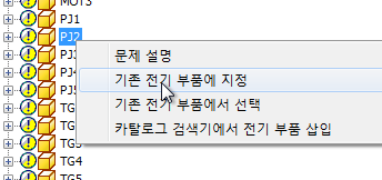

  1. PJ2를 마우스 오른쪽 버튼으로 클릭하고 기존 전기 부품에 지정을 선택합니다.
    AutoCAD Electrical toolset 도면과 관련하여 PJ2는 MOT2 모터(수평 조정용 모터)에 연결되는 커넥터에 대해 지정된 참조설명입니다.
