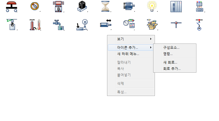

아이콘 메뉴에 구성요소 추가
아이콘 메뉴 마법사를 사용하여 구조도 기호 및 패널 기호 라이브러리를 나타내는 아이콘을 추가하거나 수정할 수 있습니다.
  1. AutoCAD Electrical toolset 호환 라이브러리 기호를 작성합니다. 구조도 기호의 경우 기호 ".dwg" 파일 명명 규칙 및 필수 속성 관련 지침을 따릅니다.
  2. 구조도 탭 기타 도구 패널 아이콘 메뉴 마법사를 클릭합니다. 찾기
  3. 메뉴 파일 선택 대화상자에서 수정할 구조도 메뉴 파일을 선택하고 확인을 클릭합니다.
  4. 아이콘 메뉴 마법사 대화상자에서 추가 구성요소를 선택하여 메뉴에 새 아이콘을 추가합니다.
    주: 빈 공간을 마우스 오른쪽 버튼으로 클릭하여 아이콘 추가 구성요소를 선택할 수도 있습니다.
    새 아이콘 버튼에는 세 가지 정보가 필요합니다.
  5. 아이콘 추가 - 구성요소 대화상자에서 아이콘 버튼에 표시할 이미지 파일 이름 및 그래픽을 지정합니다. 편집 상자에 이미지 이름을 수동으로 입력할 수 있습니다. 아이콘에 지정할 기존 .sld 또는 .png 파일을 찾거나, 활성 도면 이름과 일치하는 이미지 파일을 사용하거나, 도면의 선택한 블록과 일치하는 이미지 파일을 사용하거나, 블록 이름과 동일한 이미지를 사용할 수 있습니다.
    주: 개별 <슬라이드>.sld 파일 대신 슬라이드 라이브러리를 사용 중인 경우 찾아보기 기능을 사용할 수 없습니다. "라이브러리 이름(슬라이드 이름)"을 수동으로 입력합니다. 예를 들어, "S1(hpb11)"과 같이 입력합니다.
    작성된 슬라이드 이미지가 없는 경우 슬라이드 이미지를 현재 화면 이미지로 자동으로 작성하려면 현재 화면 이미지로 PNG 작성을 선택합니다. 아이콘 메뉴 마법사가 현재 화면 이미지에서 AutoCAD MSLIDE 명령을 실행하여 .png 및 .sld 파일을 작성합니다. 파일이 없으면 현재 화면 이미지로 PNG 작성이 기본적으로 선택됩니다. 현재 도면에 표시된 이미지로 이미지를 작성하지 않으려면 이 옵션을 끕니다. 기존 이미지를 복구하려면 해당 이미지를 클릭하여 켭니다.
  6. 아이콘에 삽입할 블록 이름을 지정합니다. 편집 상자에 기호의 파일 이름을 입력하거나, 기존의 WBlock된 ".dwg" 파일을 찾아서 아이콘에 지정하거나, 전체 활성 도면을 블록으로 삽입하거나, 현재 도면에서 기존 블록을 선택할 수 있습니다.
  7. 확인을 클릭합니다.
    새 메뉴 버튼이 메뉴에 표시되고 뷰 옵션을 문자가 있는 아이콘 또는 리스트 뷰로 설정한 경우 아이콘 레이블에 입력한 문자가 툴팁 또는 리스트에 나타납니다.
  8. 적절한 구성요소 삽입 명령을 선택하고 새 기호를 테스트합니다.

  1. 아이콘 메뉴 마법사 대화상자에서 추가 새 하위 메뉴를 선택하여 메뉴에 새 아이콘을 추가합니다.
    주: 빈 공간을 마우스 오른쪽 버튼으로 클릭하여 새 하위 메뉴를 선택할 수도 있습니다.
