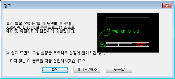

을 클릭합니다. 찾기
경고가 표시됩니다.
- 확인을 클릭하여 WD_M 블록을 삽입합니다.
