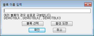

    주: ACADE_TITLE이 블록으로 삽입된 도면에서 제목 블록 설정을 실행하는 경우에는 블록 선택을 선택하고 블록을 선택합니다.
  8. 확인을 클릭합니다.

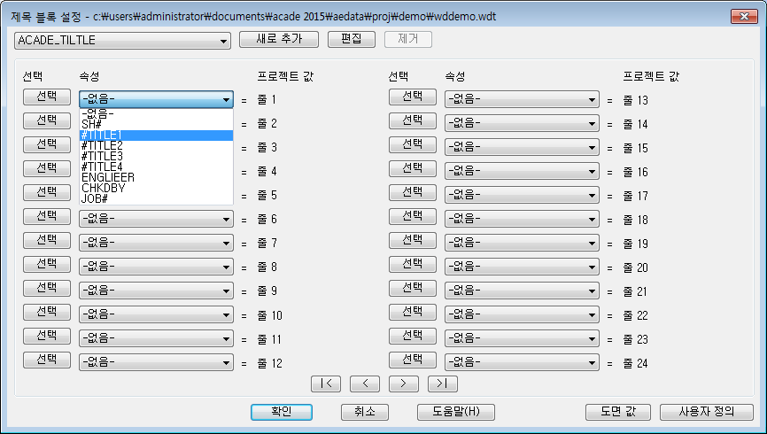

    제목 블록 설정에서 속성 정의를 읽으며, 제목 블록 설정 대화상자가 표시됩니다. 각 드롭다운 리스트에는 도면에 있는 모든 속성 정의 객체가 포함됩니다.
    주: 도면에 속성 정의 객체가 없는 경우에는 경고가 표시됩니다.
  9. 제목 블록 설정 대화상자에서 해당하는 프로젝트 설명 줄로 매핑할 속성을 각 리스트에서 선택합니다.
    TITLE#1 LINE1
    TITLE#2 LINE2
    JOB# LINE4
    DRAWNBY LINE6
  10. 도면 값을 클릭하여 도면별 값을 지정합니다.
  11. 해당하는 도면 값에 매핑할 속성을 각 리스트에서 선택합니다.
    DWG# 도면(%D 값)
    SH#시트(%S 값)
    SHTS 최대 시트 수
    TITLE#3도면 설명 1
    TITLE#4 도면 설명 2
  12. 확인을 클릭합니다.
  13. 제목 블록 설정에서는 선택한 매핑을 사용해 AEGS.WDT를 작성합니다.

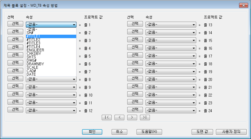

  5. 방법 2: WD_TB attrib 제목 블록 링크 방법을 선택합니다.
  6. 확인을 클릭합니다.
  7. 제목 블록 설정 대화상자에서 해당하는 프로젝트 설명 줄로 매핑할 속성을 각 리스트에서 선택합니다.
    TITLE#1 LINE1
    TITLE#2 LINE2
    JOB# LINE4
    DRAWNBY LINE6
  8. 도면 값을 클릭하여 도면별 값을 지정합니다.
  9. 해당하는 도면 값에 매핑할 속성을 각 리스트에서 선택합니다.
    DWG# 도면(%D 값)
    SH#시트(%S 값)
    SHTS 최대 시트 수
    TITLE#3도면 설명 1
    TITLE#4 도면 설명 2
  10. 확인을 클릭합니다.
    제목 블록 설정이 선택한 매핑을 사용해 WD_TB 속성 정의를 업데이트합니다. WD_TB 속성 정의가 없으면 제목 블록 설정이 0,0에 정의를 삽입합니다.
