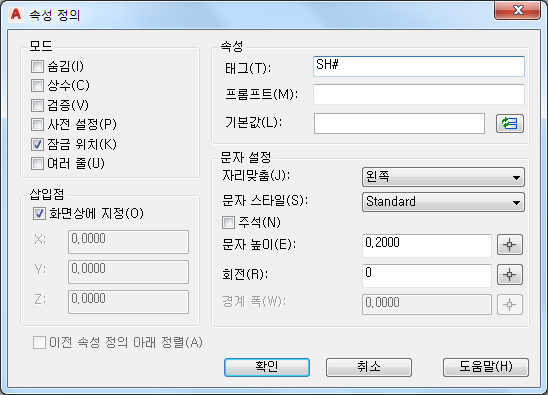

  3. 명령 프롬프트에 ATTDEF를 입력하여 속성 정의 객체를 삽입합니다.
    주:
    경계 도면을 다른 도면에 블록으로 삽입하면 속성 정의 객체가 속성이 됩니다.
  4. 태그 이름 SH#을 입력합니다.
  5. 문자 스타일, 높이, 자리맞추기 등의 다른 속성 정의 특성을 설정합니다.
  6. 확인을 선택합니다.
  7. 삽입점을 지정합니다.
  8. 표시된 것처럼 제목 블록의 각 속성 정의에 대해 반복합니다.
