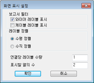

이 보고서는 와이어 번호를 추출하고 실제 와이어 또는 케이블 레이블을 작성하는 데 사용될 수 있습니다. 레이블 형식을 변경하고, 와이어 번호당 레이블 수와 열 수를 지정할 수 있습니다.
