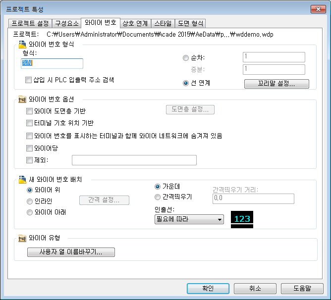

프로젝트 특성 대화상자를 사용하여 프로젝트를 작성할 때 설정을 정의합니다. 그런 다음 새 도면에 사용되는 설정 또는 프로젝트에 추가되는 설정을 지정할 수 있습니다. 프로젝트 특성 대화상자에서 아이콘은 적용되는 설정이 프로젝트 설정인지, 도면 기본값인지를 표시합니다.
특성은 프로젝트 파일에 도면 기본값으로 저장됩니다. 이러한 특성에는 기능을 제어하는 해당 도면 특성이 있습니다. |
특성은 프로젝트 파일에 프로젝트 설정으로 저장됩니다. 이러한 특성은 해당 도면 특성을 가지고 있지 않지만 전체 프로젝트에 대해 기능을 제어합니다. |
도면 특성 대화상자를 사용하여 새 도면 또는 선택한 도면의 설정을 정의할 수 있습니다. 이러한 설정은 프로젝트 특성 대화상자에서 설정한 프로젝트 특성을 재지정합니다. 도면이 프로젝트의 일부인 경우 프로젝트 이름이 해당 대화상자에 표시됩니다. 그렇지 않은 경우 도면이 프로젝트의 일부가 아님을 나타내는 문자가 표시되고 .wdp 파일에 저장된 도면 관련 편집 필드가 비활성화됩니다.
프로젝트 특성 또는 도면 특성 대화상자를 사용하여 프로젝트 또는 도면 기본값, 구성요소, 와이어 번호, 상호 연계, 스타일 및 도면 형식에 대한 설정을 지정할 수 있습니다. 각 탭에 대해 사용할 수 있는 옵션의 개요는 다음 섹션에 나열됩니다.
