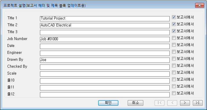

  5. 프로젝트 탭 프로젝트 도구 패널 관리자를 클릭합니다. 찾기
  6. AEGS가 활성 도면이 아닌 경우 프로젝트 관리자에서 AEGS를 마우스 오른쪽 버튼으로 클릭하고 활성화를 선택합니다.
  7. 프로젝트 관리자에서 프로젝트 이름을 마우스 오른쪽 버튼으로 클릭하고 설명을 선택합니다.
    레이블이 WDL 파일의 값과 일치합니다.
