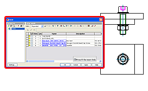

Mechanical 구조 도면의 부분조립품, 도면 경계 또는 전체 도면에 대해 BOM을 작성할 수 있습니다. BOM이 이미 있으면 작성하지 않고 현재 BOM으로 설정합니다.
주: CMDDIA 시스템 변수가 1인 경우에만 이 명령을 통해 BOM 대화상자가 나타납니다.
프롬프트 리스트
다음 프롬프트가 표시됩니다.
BOM 지정
작성하거나 현재 BOM으로 설정할 BOM을 지정합니다. 주 BOM을 선택하거나 작성하려면 M을 입력하고, 경계 BOM을 선택하거나 작성하려면 모형 공간에서 해당 경계를 클릭합니다. 기존 BOM 데이터베이스 리스트를 보려면 ?를 입력합니다. 현재 데이터베이스를 나열된 BOM 중 하나로 설정하려면 BOM 이름을 입력하고 Enter 키를 누릅니다.
