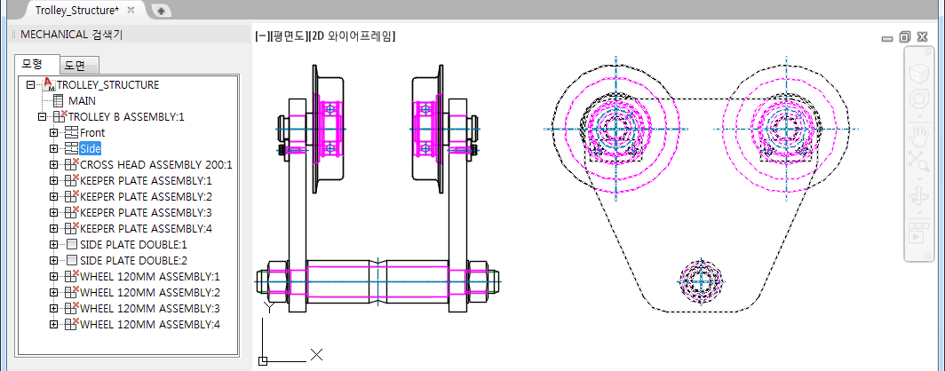

이 예에서 조립품 TROLLEY에는 모형 공간 및 Mechanical 검색기에 표시되는 두 개의 뷰가 있습니다. Mechanical 검색기에서 선택된 뷰는 모형 공간에서 강조됩니다.
