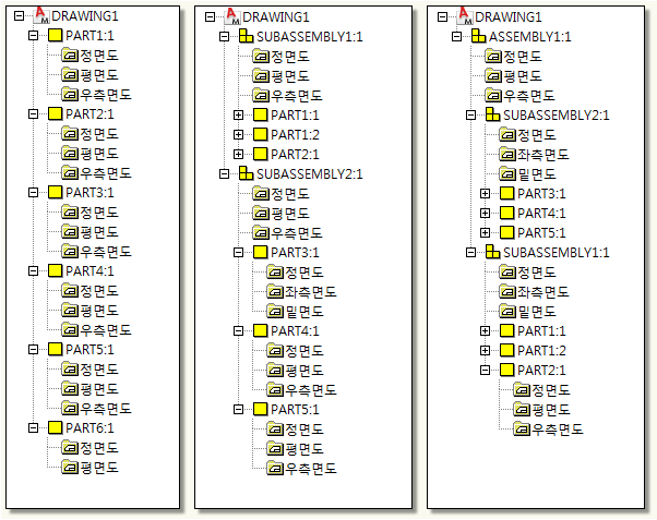

예를 들어 Mechanical 검색기에는 제조용 3D CAD 도구(예: Autodesk Inventor)와 유사한 조립품의 구조를 빠르게 식별할 수 있도록 구성요소의 계층 조직이 표시됩니다. 또한 Mechanical 검색기의 오른쪽 클릭 메뉴를 사용해 구성요소 관련 작업을 할 수 있습니다. 마찬가지로, 선택 모드를 사용하면 모형 공간에서 선, 호 및 원을 선택하는 대신 객체를 클릭하고 부품과 조립품을 선택할 수 있습니다.

예를 들어, 2D 환경에서 부품 또는 조립품은 일반적으로 하나 이상의 뷰로 표시됩니다. 이를 지원하기 위해 Mechanical 구조는(형상을 구성요소에 대해 바로 그룹화하는 것과는 대조적으로) 형상을 구성요소 뷰로 그룹화하는 메커니즘을 제공합니다. Mechanical 검색기 트리에서 구성요소 뷰는 구성요소 노드에 바로 부착됩니다. 각 구성요소에는 하나 이상의 구성요소 뷰가 포함되어 있습니다.
Mechanical 검색기에서 부품은 구성요소 뷰로만 구성된 구성요소입니다. 조립품은 다른 구성요소가 포함되어 있는 구성요소입니다.
