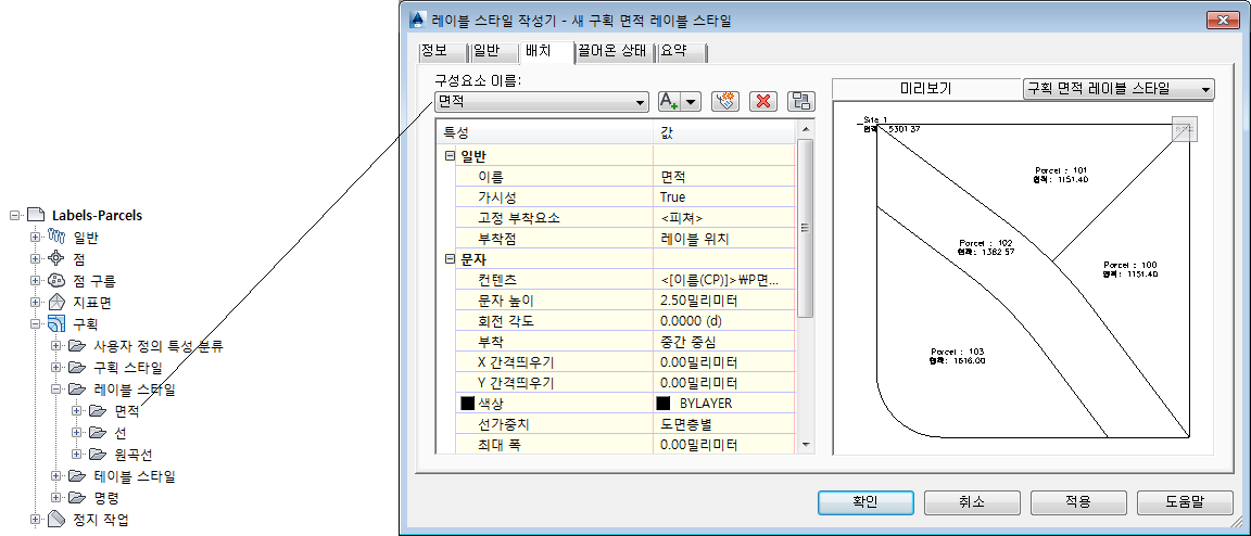

레이블은 텍스트, 블록, 선, 눈금 및 지시선을 포함합니다. 다음 그림과 같이 레이블 스타일 작성기 대화상자에서 레이블을 작성하고 해당 모양을 미리볼 수 있습니다.
구획 면적에 대해 사용자화된 레이블 스타일 미리보기
도구공간 설정 트리의 레이블 스타일 집합에는 해당 객체의 고유한 특징을 나타내는 레이블 스타일의 유형이 하나 이상 들어 있습니다. 다음 그림은 레이블 스타일 집합의 계층 구조, 레이블 스타일 유형, 개별 레이블 스타일 등을 나타냅니다.
구획 면적 레이블 스타일 유형 집합
