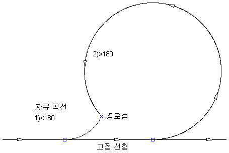

다음 그림은 고정 선형에 부착된 부동 원곡선과 주어진 반지름 및 점에서 가능한 두 가지 솔루션을 보여 줍니다.

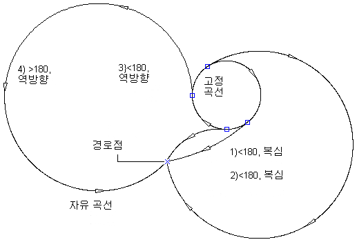

다음 그림은 원곡선에 부착된 부동 복합 원곡선과 지정된 반지름 및 통과점에 가능한 네 가지 솔루션을 보여 줍니다. 또한 180도보다 큰 각도와 작은 각도에 대한 변수와 복합 및 반향 변수를 보여 줍니다.
