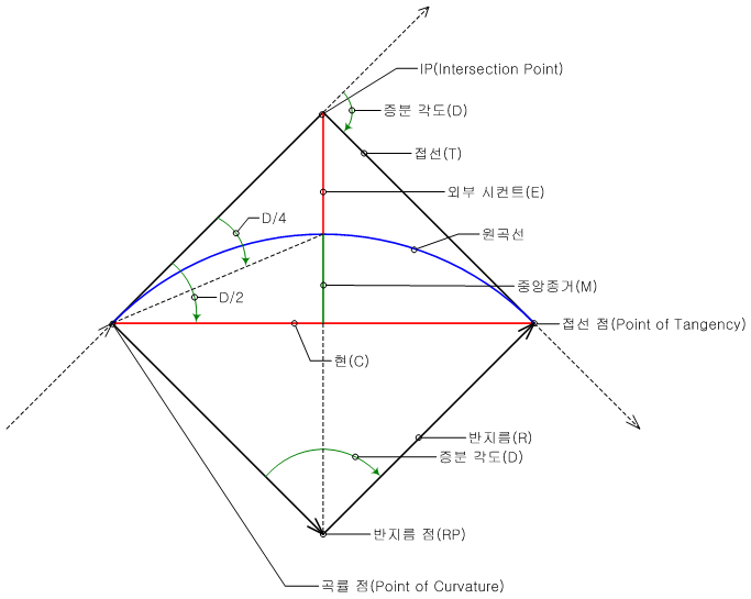

다음 그림에는 Autodesk Civil 3D에서 사용된 원곡선 매개변수가 표시됩니다.

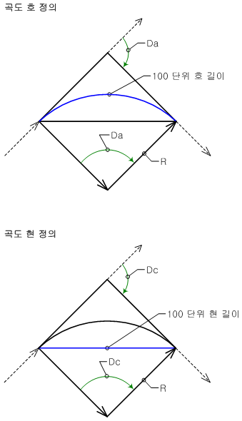

곡도 정의
곡도를 호를 기준으로 할지 또는 현을 기준으로 할지 여부를 지정합니다.
  • 현 정의: 곡도가 현을 기준으로 결정되도록 지정합니다. 원곡선이 철도 원곡선이면 이 옵션을 사용합니다. 철도 원곡선의 경우 곡도는 100단위 현에 대응되는 원형 원곡선의 중심각입니다.
  • 호 정의: 곡도가 호를 기준으로 결정되도록 지정합니다. 원곡선이 도로 원곡선이면 이 옵션을 사용합니다. 도로 원곡선의 경우 곡도는 100단위 원형 호에 대응되는 중심각입니다.
다음 그림은 호와 현에 대한 곡도 정의를 보여 줍니다.

접선 거리
원곡선의 접선 길이를 지정합니다.
호 거리
원곡선의 호 길이를 지정합니다.
현 거리
원곡선의 현 길이를 지정합니다.
외부 거리
원곡선의 외부 시컨트 길이를 지정합니다.
중앙종거 거리
원곡선의 중앙종거 길이를 지정합니다.
