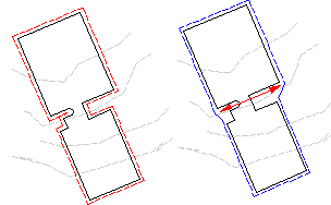

튜토리얼 연습: 빌딩 초기계획선 단순화

    • 모깎기할 구석을 선택합니다. 마우스를 형상선 위로 이동하면 모깎기할 수 있는 구석이 삼각형으로 강조 표시되고 현재 반지름 값이 표시됩니다.
      단일 구석 모깎기
      여러 구석 모깎기
