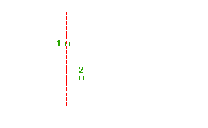

형상선을 자르려면
이 명령을 사용하여 다른 객체로 정의된 경계 모서리에서 정확하게 끝나도록 형상선을 자릅니다.
수정 탭
지오메트리 편집 패널
자르기
찾기
를 클릭합니다.
절단 모서리의 역할을 수행할 객체를 선택합니다.
자를 형상선을 선택합니다.
