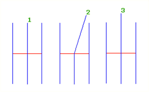

회전된 단면 검토선을 수직 상태로 복원하려면
- 도면에서 단면 검토선을 클릭합니다.
단면 검토선은 각 점에 있는 그립 편집 위치를 표시합니다.
- 정사각형 모양의 끝 그립을 사용하여 세그먼트를 수직 방향에서 상위 선형까지 회전시킵니다.
- 회전된 단면 검토선을 클릭합니다.
- 마우스 오른쪽 버튼을 클릭하고 직교 작성을 클릭합니다.
회전된 단면 검토선 (1-2)는 상위 선형에 대해 수직 방향 (3)으로 다시 회전하지만 신축 또는 축약된 길이는 유지됩니다.
